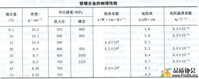

银镍合金 silver-nickel alloys,AgNi,银基添加镍的二元合金。在固态,银和镍几乎不互溶,有AgNi0.1、AgNi10、AgNi20、Ag-Ni40等。 导电导热性能良好,强度高,抗电弧、抗金属转移、抗侵蚀能力高,耐磨性好。
在银中加入镍制成的银合金。加入少量镍可以细化晶粒,提高银的硬度、耐磨性和抗烧损能力,接触电阻也稍有增加。由于银和镍不能互溶,用粉末冶金法制备,一般镍含量5%~40%。银镍合金电接点材料具有良好的导电性和导热性,抗金属转移、电弧烧损、电侵蚀等能力较强,耐磨性好,强度高,并有良好的延展性及切削加工能力,接触电阻比银高,银镍合金的物理性能见表。制备银镍合金以往多采用化学共沉积法得到银、镍混合粉末,后又用化学法制成银、镍包覆粉末。化学制粉一般工序较复杂,成本也高,随着制粉技术的发展,近年多采用机械雾化法制得极细粉末,再混料、压制、烧结、挤压,制得性能同样可靠的银镍合金。最近又发展了银、镍共喷制粉及机械合金化技术,制得的材料性能更优。在银镍合金中可以加入少量稀土元素改善其性能。银镍合金多用在低压电器中。
用粉末冶金法制造。延展性能良好。如加氧化或氧化锡,可进一步提高抗熔焊性。广泛用于低压电器中,如速度控制器、电压调节器、汽车起动开关、空气断路器、磁力起动器、重负荷继电器和振动整流器接点等。
AgNi10多用于20A以下的交流接触器;AgNi(15~40)可以承受更大的负荷。银镍合金作为触头材料广泛用于各类开关、控制器、电压调节器、断路器、汽车用电器、磁力启动器等等。
