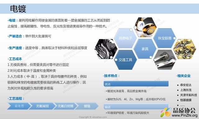

电镀、电泳、PVD真空镀、阳极氧化和微弧氧化(MAO)工艺流程和特点

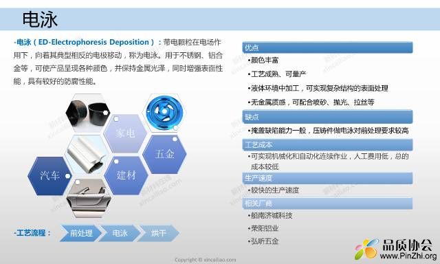

电泳
电泳

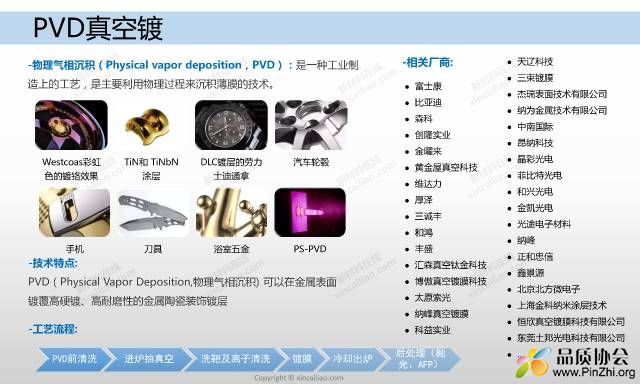

PVD真空镀
PVD真空镀

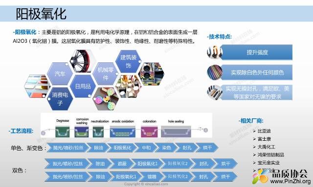

阳极氧化
阳极氧化

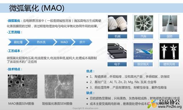

微弧氧化(MAO)
微弧氧化(MAO)
