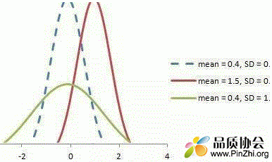

正态分布的随机变量X的均值和方差由下式给出:
均值 -> E(X) = µ
方差 -> Var(X) = σ^2
其中,μ(平均)和σ(标准偏差)是参数。
随机变量X〜N(μ,σ)的图如下所示。
正态分布
正态分布

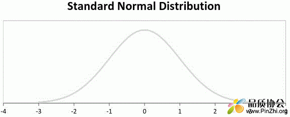

标准正态分布定义为平均值等于0,标准偏差等于1的分布:
标准正态分布
标准正态分布
