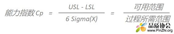

Cp能力指数使用上下规格之间的差异来定义可用范围,并将其与以最小方差运行的过程所需的通用范围进行比较。所需的通用范围为六倍的组内标准差,即6 Sigma(x)。
因此,Cp是指数据的规格范围是波动范围的多少倍,这个值越高,说明数据波动幅度相对越小,过程能力强。然而,Cp却没有考虑数据的居中性,有可能数据波动范围很小,但是却是在规格范围外波动。

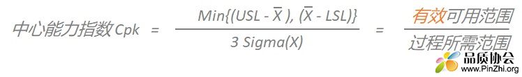

CPK则在Cp的基础上还考虑了数据波动的中心位置,从而可以用来衡量过程的中心能力。

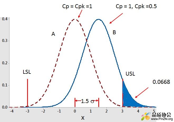

下面这张图说明了Cp与Cpk之间的差异,数据的波动幅度一致,当数据中心偏移时,Cp不变,但Cpk就变小了。

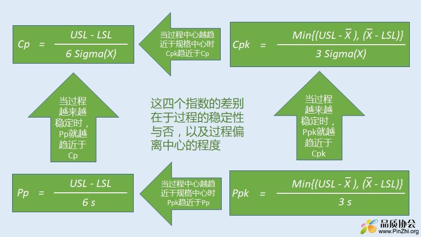

这些指数是如何相互关联的?
这四个指数之间的关系如下图所示。图上半部分的Cp与Cpk描述的是过程的潜在能力,下半部分的Pp与Ppk描述的是过程过去所表现出来的性能。随着一个过程的运行越来越接近发挥其全部潜力,那么Pp与Ppk将向上移动,接近上层的Cp与Cpk。
上图的解读:
左侧两个指数假定了过程中心与规范中心重叠,而右侧考虑了二者之间偏离的程度。当过程中心接近规格的中心时,右边的值会向左边的值靠近。
当一个过程稳定地运行,顶层和底层的指数将具有相似的值,但左右两侧的值之间会存在一些差异,这种差异是过程中心偏移带来的影响。
当一个过程既稳定又无偏移地运行时,这四个指数将是同一对象的四个估计值,并且这四个值将彼此非常接近。
Cp是最佳状况下的潜在过程能力值,而性能指数Ppk描述的是过去的过程性能。这二者之间的差距就是我们的过程改善机会。
