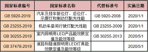

2019年4月4日,国家市场监督管理总局、国家标准化管理委员会批准并发布《机动车昼间行驶灯配光性能》等21项国家标准,其中照明行业相关标准有4项,如下:
GB 5920规定了汽车及挂车前位灯、后位灯、示廓灯和制动灯的有关配光性能的技术要求、试验方法和检验规则。
GB 23255规定了机动车昼间行驶灯配光性能的技术要求、试验方法和检验规则等,适用于L、M 、N 类汽车使用的各种类型昼间行驶灯。
GB 30255规定了室内照明用LED筒灯、定向集成式LED灯、非定向自镇流LED灯的能效等级、能效限定值、试验方法等。
GB 37478规定了道路和隧道照明用LED灯具的能效限定值、能效等级和试验方法,适用于额定电压为AC 220V、频率50Hz的道路和隧道照明用LED灯具(包括LED光源及其控制装置,不包括可独立安装的互联控制部件或其他与照明无关的功能附件)。
