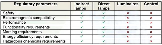

1. SASO 2870/2018覆盖的产品范围具体如下:
光通量在60lm以上及12000lm以下用于普通照明使用的定向和非定向光源。SASO 2870 : 2018涵盖了其范围内所有照明产品的能效、功能、标记、危险化学品和能效标签的要求。

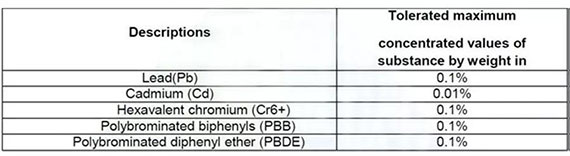

3. 有害物质限量:
本标准范围内灯具有害物质的最大含量限值:
