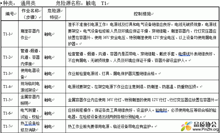

一、通用类危险源目录
T1  触电                                                            7-8
