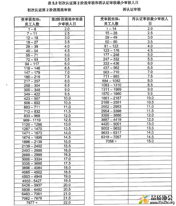

审核人天如何计算?

听审核老师讲,也要根据企业规模的。50人以下规模的企业,1人2天,50人以上的规模的企业,2人2天,不确定,仅供参考。
认证机构应根据表5.2确定初次认证第2阶段审核和每次监督审核的最少审核人曰。表5.2还应用于确定再认证审核的最少审核人日。
认证机构应考虑以下各点:
    a)-个标准审核人日为一个完整的八(8)小时正常工作日。半天审核人日通常为四(4)小时工作日;
    b)不得通过超过每个工作日的八(8)小时来减少总审核天数,但三班工作制(即:超过现场正常工作时闻以外的倒班)情况除外。每次审核,用于审核三班工作制的额外小时数最多不得超过0.5个审核人日(强F:4小时);
  注:如果客户实行两班工作制,不可以通过每个工作日排班时长超过八(8)小时,来达到缩短审核天数的目的。
每次审核(第2阶段、监督、转移和再认证)应包括对所有班次进行审核(见第5.8 n)条)。对制造的审核应在发生的所有班次进行。每次审核还应审核多个轮班模式。制造方面的最少审核时间(见第10.0条)应至少为息审核人日的三分之一;
所有现场员工总数(包括永久、兼职、合同、之前六(6)个月日薪工人平均数和临时员工),以及
    ·  (外部或现场)支持活动相关员工数。支持功能的员工应按照“附件2一一审核人日计算示例”分摊至每个现场。
