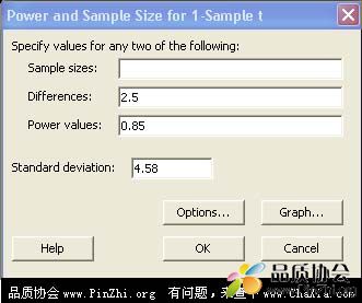

在你搜集数据前计算功效来确保你的假设检验将检测出显著效应,这称为”预期”研究。例如,假定你的公司生产谷类食品,你需要决定装箱过程是否符合需要。你需要确保过程装填重量的均值和目标重量365克之间不超过2.5克。在标准差为4.58克和功效为85%的情况下,你需要抽样多少盒谷物食品?你检验的样品越多,你就越有机会在存在这个差异时检测出来-但是如果你检测了太多的样品,你的检验将比必须花费更长的时间和更多的费用。

Sample Sizes (样本数量)-每个样本中观测值的数量
Differences (差异)效应-一个总体与另一个你能够检测的总体的平均值之间的最小差异
Power values (功效)-当显著性差异存在时又能够检测出来的概率
品质协会(www.PinZhi.org)备注:如果你输入这几个参数中的任意 2 个, Minitab 将计算出第三个。例如,如果你指定最小差异和功效, Minitab 将决定需要用来决定在指定功效水平下指定差异的样本数量。
使用Minitab功效样本数量中的单样本t检验揭示你只需要33个谷物样品就可以以85%的功效检测出大于2.5克的差异。
Power and Sample Size
1-Sample t Test
Testing mean = null (versus not = null)
Calculating power for mean = null + difference
Alpha = 0.05  Assumed standard deviation = 4.58
                   Sample  Target
Difference    Size       Power    Actual Power
       2.5       33          0.85      0.860005
