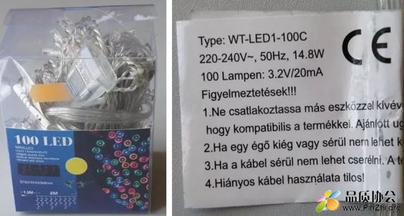

1. 欧盟委员会非食品类快速预警系统(RAPEX)对中国产的LED灯串进行召回,本案的通报国为匈牙利。该产品在经济合作与发展组织产业分类码(OECD Portal Category)为78000000(电器),名称为LED ICICLE LIGHT。
LED ICICLE LIGHT
LED ICICLE LIGHT
召回原因
该产品电线未正确设计且表皮太薄,过热可能导致火灾,另外电线绝缘性差,容易受潮导致触电,且该产品不符合低电压指令和EN 60598的要求
