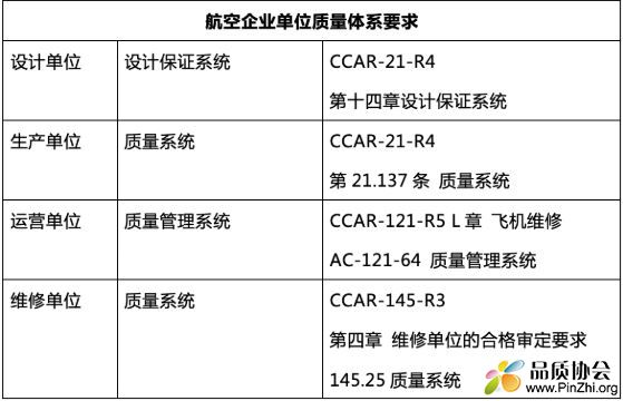

产品和服务的质量不仅包括其预期的功能和性能,而且还涉及顾客对其价值和受益的感知。适航则主要针对民用航空产品,并重点关注安全,包括初始适航和持续适航,是全生命周期的管理。
适航规章的质量体系是法律法规,是强制要求。但两者都是最低标准,即一旦采用必须符合的要求,属于符合性标准。
下表仅列出了航空企业单位需要满足的适航规章要求。
航空企业单位需要满足的适航规章要求
航空企业单位需要满足的适航规章要求
