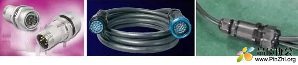

UL 2238: 工业或者商业用的连接器,防水连接器等。一般不用于带电插拔。连接器可以在户外,或者室内使用。如下面的连接器产品:

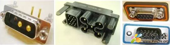

UL 1977: 商业用或者家用的电子设备上的连接器。可评估连接器的带电插拔性能。连接器只能在室内使用。如下面的连接器产品:

2. 产品的最大额定电流电压值
UL 2238: 600 V, 60 A
UL 1977: 600 V, 1000 A; 或6000 V, 小于31 A.

UL 2238: 可以评估连接器的现场接线或者工厂接线方式是否可靠。产品可以接UL 62的外部用线,或者UL 758的AWM内部用线。
UL 1977: 只评估工厂接线的产品,不对现场接线的产品作评估。产品一般接UL 758的AWM内部用线。

UL 2238: 产品可以带线出货或者不带线出货。
UL 1977: 产品不能带线出货。

UL 2238: 可对产品进行适用环境等级评估,如可以评估授权产品type 6P等级
UL 1977: 不对产品进行适用环境等级评估。
