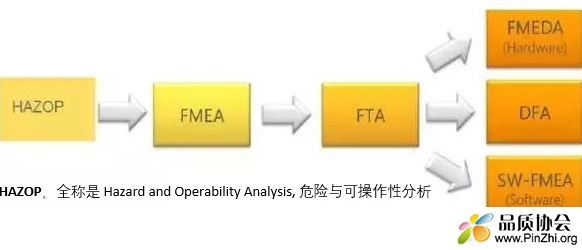

FMEDA是什么意思?FMEDA,全称是 Failure Modes Effects and Diagnostic Analysis,失效模式、影响及其诊断分析。
FMEDA法在功能安全工作中起到很重要的作用,它对功能安全产品的失效风险、是否可诊断进行定性分析,同时也为平均失效概率和安全完整性等级的计算提供了有效的数据支撑。
FMEDA和FTA, FMEA的区别
FMEDA在FMEA基础上增加了两部分信息
(1) 对所有要分析的部件给出定量的失效数据;
(2)系统或子系统通过自动在线诊断发现失效的能力
从时间顺序上,在FMEA单点故障的基础上,进行FTA分析;在FMEA和FTA的基础上,进行FMEDA分析。如下图
FMEA、FTA、FMEDA三者之间关系
  • FTA可以做定性分析,也可以做定量分析;
  • FMEA是定性分析工具;FMEDA则是定量分析工具;
  • FTA采用自上而下的演绎分析方法,而FMEA和FMEDA则采用自下而上的归纳分析方法。
