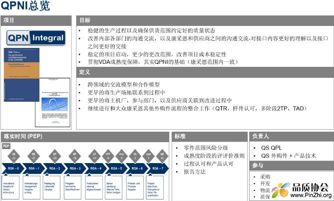

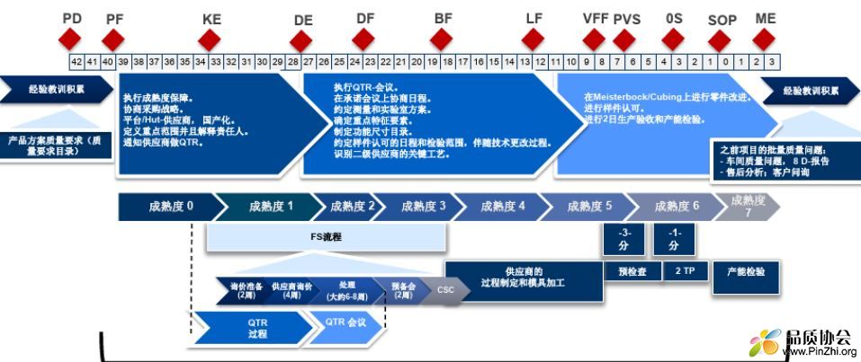

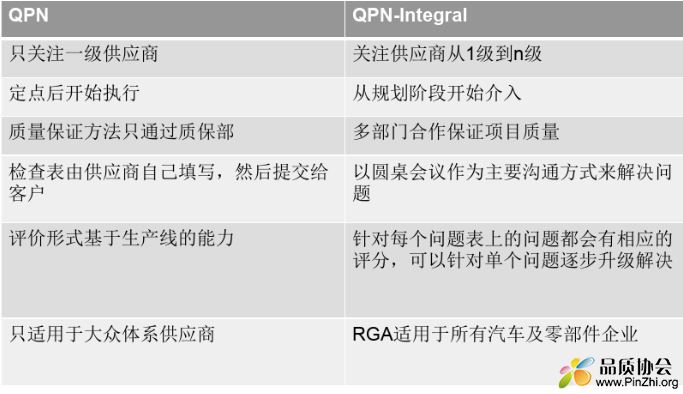

QPNI是什么意思?也写作 QPN-I,QPN-Integral,  其中QPN是德语 Qualifizierungs programm Neuteile 的缩写,新零件质量提高计划,加上 Intergral, 全称中文意思是新零件提升计划整合,是大众汽车公司新零件品质开发工具及实施方法。。
大众汽车新零件质量开发工具QPNI的实施方法及探讨
