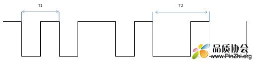

我们通过下图来说明MTBF的计算方法。
T1与T2分别是两次故障之间所间隔的时间,假设产品只有这两次故障的话,那么MTBF=(T1+T2)/2。计算方法非常简单,但是MTBF这个指标的意义在哪?
一般来说,MTBF这个指标与产品的可靠性相关,MTBF越高越好,在寿命周期内的故障和维修次数也就越低。

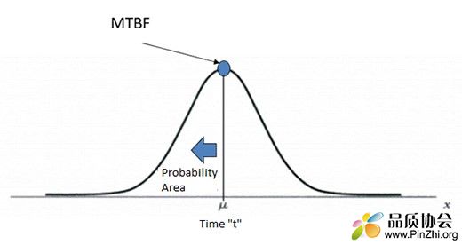

MTBF是根据一组数据计算得到的平均数。也就是说,将一组数据生成一个柱状图,其中平均值是MTBF。假设这个分布是正态分布,我们将得到下图所示的正态曲线,MTBF位于图表中间。
看上面的正态曲线就能知道,50%的样本MTBF是小于平均值的,如果我们以等于MTBF时间的频率实施预防计划,它将有50%的失败概率。因此,我们不能完全根据MTBF的时间来建立产品定期维护保养计划。
可以考虑以MTBF的正态分布为基础,根据能接受的风险水平制定定期维护保养计划。

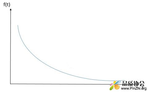

当产品的寿命服从指数分布(见下图)时,故障率的倒数就是MTBF,即平均故障间隔时间。
MTBF = 1 / λ
例如某产品A的MTBF为22万小时。22万小时约为25年,并不是说A产品能工作25年不出故障。因为MTBF=1/λ, 所以可以计算出故障率λ=1/MTBF=1/25=4%,即A产品的平均年故障率为4%,一年内,平均100台产品会有4台出故障。

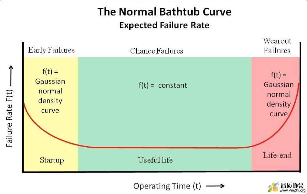

要注意的一点是:虽然指数分布是可靠性分析中最适用的,根据该分布,随着时间的推移,故障率会趋于一个恒定值,见下图“浴盆曲线”的中间部分。但是对于工业产品,其曲线不会这么规则,会有很多的变异的存在,不能完全生搬硬套。
