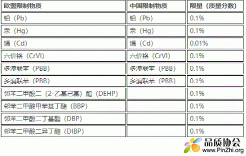

二. 管控物质不同
欧盟RoHS的管控物质为10项:
铅(Pb)、汞(Hg)、镉(Cd)、六价铬(CrVI)、多溴联苯(PBB)、多溴联苯醚(PBDE)、邻苯二甲酸二(2-乙基己基)酯(DEHP)、邻苯二甲酸甲苯基丁酯(BBP)、邻苯二甲酸二丁基酯(DBP)、邻苯二甲酸二异丁酯(DIBP)。
中国RoHS的管控只有6项:
铅(Pb)、汞(Hg)、镉(Cd)、六价铬(CrVI)、多溴联苯(PBB)、多溴联苯醚(PBDE)。
中国RoHS和欧盟RoHS的区别
