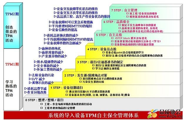

  三、精益TPM管理体系图:
精益TPM管理体系图
精益TPM管理体系图
