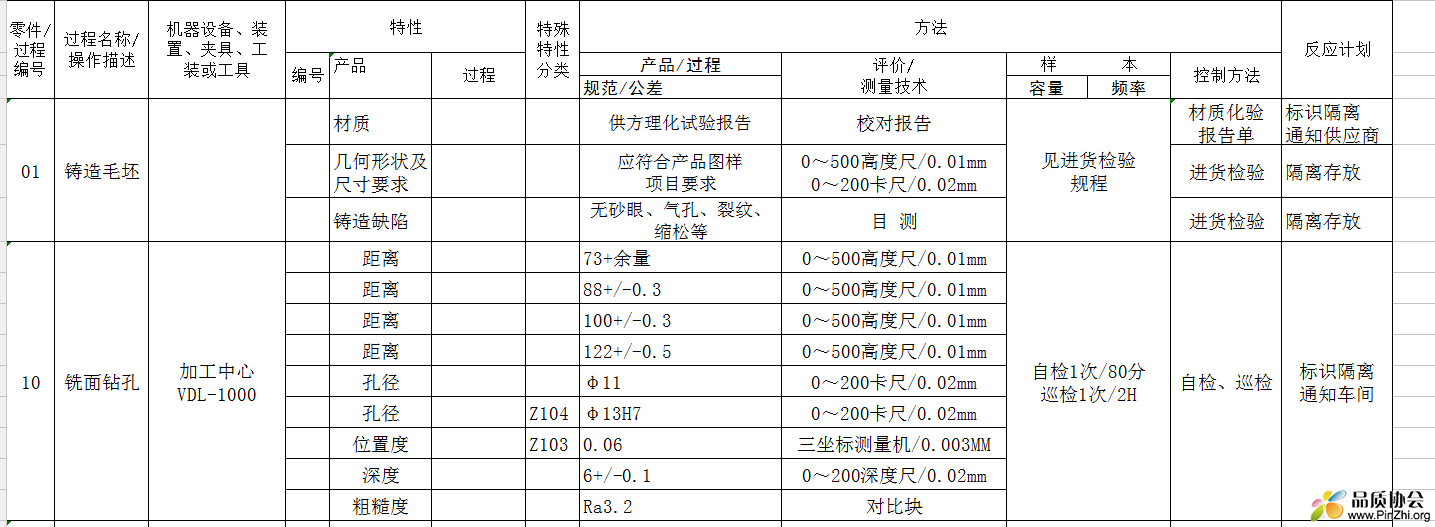

新产品所用的量检具都要做MSA吗?

 楼主| 发表于 2019-10-21 09:08:51 | 显示全部楼层
golfgti 发表于 2019-10-21 09:03
依據條文要求, 控制計畫中的都要做
不過優先關注特殊特性
我们的控制计划是图纸的全部加工数据,那样操作不可行的,
控制计划截图
控制计划截图

发表于 2019-10-21 09:15:13 | 显示全部楼层
新设备导入、新产品和设备维修和保养做MSA

发表于 2019-10-21 09:35:01 | 显示全部楼层
die 发表于 2019-10-21 09:05
谢谢,
我们公司每个用都有十几种新产品,如果都做,那就太多了,如按控制计划是不要以重要特性和特殊特 ...
控制计划上的特性分类主要也是依据风险程度来制定的,其实只做关键特性测试的MSA,其实也说的过去;重要特性如果评估风险低,不做也行。
最好是单独评估下风险,就是做一个简单表,左边一列把所有“控制计划”中特性列出来,在一列写上测量方法,最后一列写上风险程度,你自己每个都去测量下,测量简单准确的就评估为低风险,有些不准确的就找自己个人来验证下,很不准确的就改进,这样客户或第三方来了可以有个合理的说法;

发表于 2019-10-21 10:25:01 | 显示全部楼层
die 发表于 2019-10-21 08:15
所有涉及的量具吗,如螺纹规塞规,三坐标,卡尺,高度尺等
最好是針對重要特性量測的量具進行MSA,其它非重要特性量測工具做風險評估
佐證不做MSA,這樣對於客戶及第三方稽核均可以解釋,除非客戶要求全做MSA
那只能依客戶要求。

发表于 2019-10-21 11:25:28 | 显示全部楼层
zhaohonggang 发表于 2019-10-21 09:35
控制计划上的特性分类主要也是依据风险程度来制定的,其实只做关键特性测试的MSA,其实也说的过去;重要 ...
控制计划,都一样的。我说的是控制计划中特性,怎么 在特性中区分哪些重要,哪些一般,哪些关键,就是通过FMEA的风险分析得出的;
风险也分好多种啊,风险大致意思就是:不好的事发生的概率。
FMEA中,风险分析对象是:制造,分析点为:严重度、可探测度、发生频率
MSA中,风险分析对象是:测量系统,也就是能不能准确测量
新版体系引入了风险思维,也就是说,我们决定好多事做不做,做到什么程度,都是通过风险分析来决定的。

发表于 2019-10-21 11:55:37 | 显示全部楼层
die 发表于 2019-10-21 08:22
但是在百度上看到,可以只做重要特性的
只外那测量件是什么样的件,随便拿一个还要如何选
特殊特性指的是产品的特殊特性,这个是做CPK
MSA是这个产品使用的量具,首选特殊特性。

发表于 2019-10-21 21:47:57 | 显示全部楼层
那至少要優先關注的特殊特性了, 另外控制計畫怎麼都沒有過程特性呢?

 楼主| 发表于 2019-10-22 08:15:57 | 显示全部楼层
简单小件,要自已识别,一般就不关注了,公差要求不严
