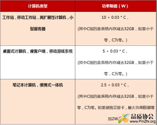

Table V-6计算机睡眠模式功率限值

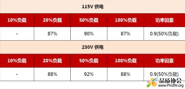

Table V-9内部电源效率和功率因素要求

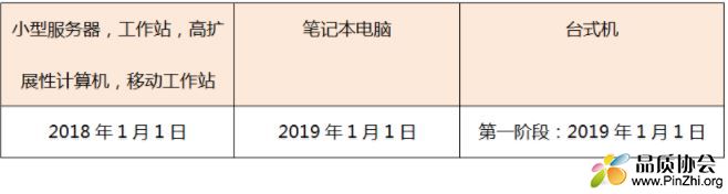

CEC Title 20 计算机能效法规的生效日期
