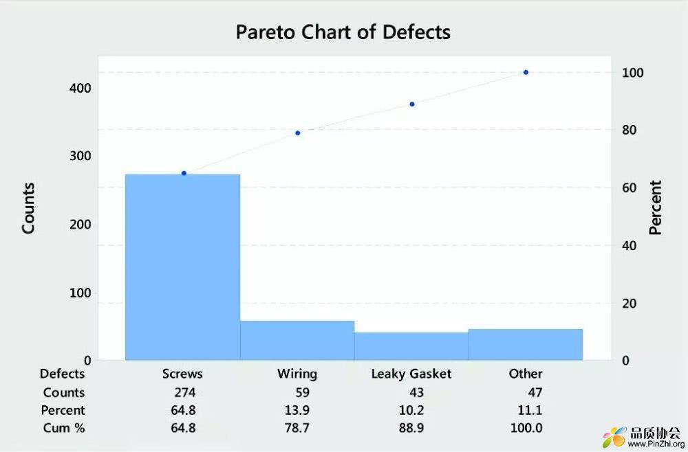

帕累托图(Pareto图)
帕累托图来源于一种称为帕累托原则的观点,该观点认为大约80%的结果来自20%的原因。即使在我们的个人生活中,也很容易想到例子。例如,80%的时间你会穿买的衣服中20%的衣服,或者你在图书馆80%的时间只会听网易云音乐中收集的20%的音乐。
帕累托图可帮助您直观地了解此原则如何应用于您收集的数据。它是一种特殊类型的条形图,旨在将“少数几个”原因与“琐碎的”原因区分开来,使您能够专注于最重要的问题。例如,如果每次出现缺陷类型时就收集有关缺陷类型的数据,则帕累托图会显示哪些类型最常见,因此您可以集中精力解决最紧迫的问题。

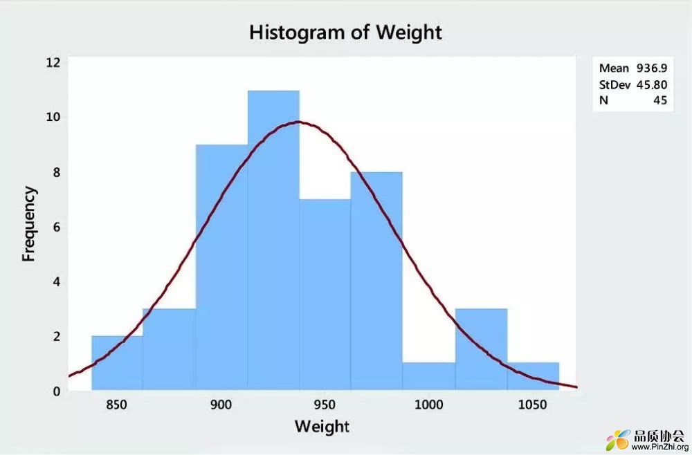

直方图是连续数据的图形快照。直方图使您能够快速识别数据的中心和范围。它显示了大部分数据落在哪里,以及最小值和最大值。直方图还显示您的数据是否为钟形,可以帮助您找到可能需要进一步调查的异常数据点。

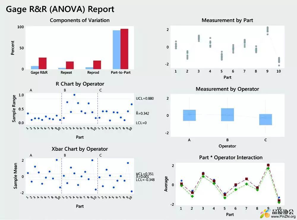

准确的测量至关重要。你想用自己认为不可靠的数据来衡量自己吗?你会继续使用从未显示正确温度的温度计吗?如果您无法准确测量过程,则无法对其进行改进,这时Gage R&R就有了用武之地。此工具可帮助您确定连续型数值测量(如重量,直径和压力),当同一个人反复测量同一部件时,以及当不同的操作者测量相同部件时是否准确和精确。

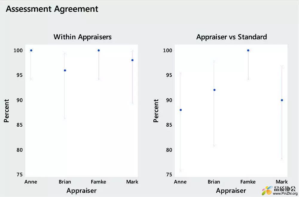

属性一致性分析
另一个确保您可以信任您的数据的工具是属性一致性分析。Gage R&R评估连续型数据的重复性和再现性,而属性一致性分析评估的是属性数据,例如通过或失败。此工具显示对这些类别进行评级的人是否与已知标准,与其他评估者以及他们自己一致。

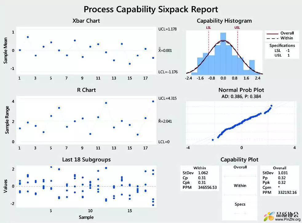

过程能力分析
几乎每个过程都具有可接受的下限和/或上限。例如,供应商的零件不能太大或太小,等待时间不能超过可接受的阈值,填充重量需要超过规定的最小值。能力分析向您展示您的流程与规范的完美程度,并深入了解如何改善不良流程。经常引用的能力指标包括CPKPPK,Cp,Pp,百万机会缺陷数(DPMO)和西格玛水平(Z值)。

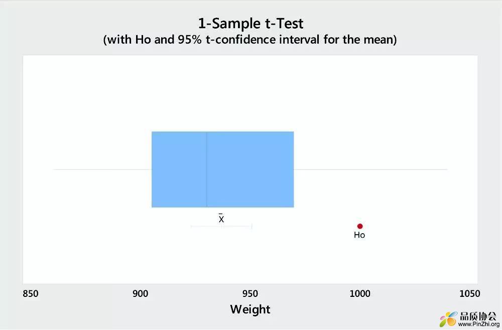

t检验
我们使用t检验来比较样本的平均值与目标值或另一个样本的平均值。例如,工艺参数调整后,想确定钢筋抗拉强度均值是否比原来的2000要高。如果您从两家供应商处购买调味糖浆,并想确定各自出货量的平均量是否有差异,您可以使用双样本t检验来比较两家供应商。

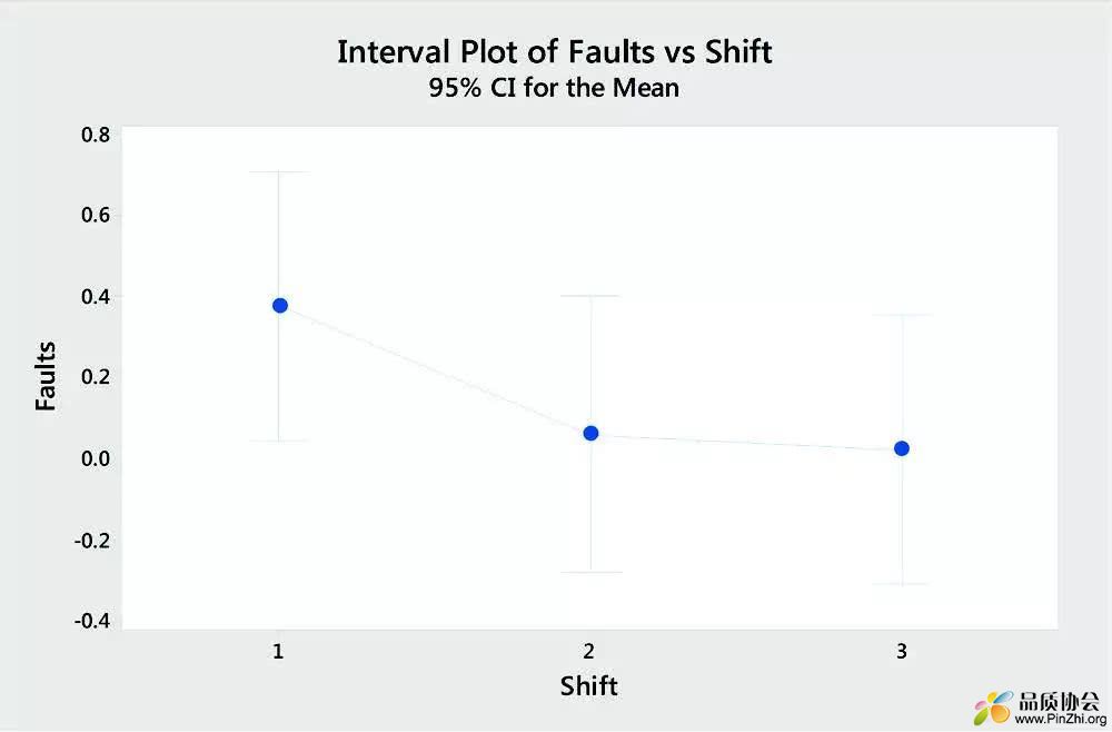

方差分析
t检验将平均值与目标进行比较,或者将两个平均值相互比较,而ANOVA(方差分析的缩写)则可以比较两个以上总体的均值。例如,ANOVA可以显示3个班次的平均产量是否相等。您还可以使用ANOVA分析多于1个变量的均值。例如,您可以同时比较3班次的均值和2个制造地点的均值。

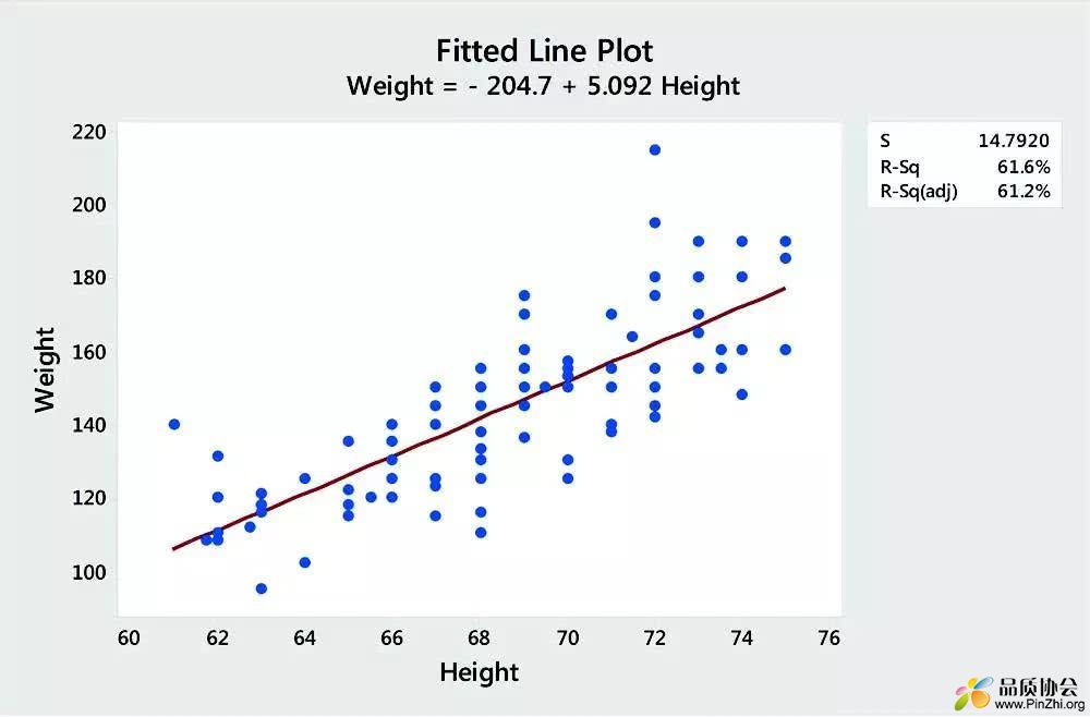

回归分析
回归可帮助您确定输出与一个或多个输入因子之间是否存在关联。例如,您可以使用回归来检查公司的营销支出与其销售收入之间是否存在关联。当存在变量之间的关系时,您可以使用回归方程来描述该关系并预测给定输入值的未来输出值。

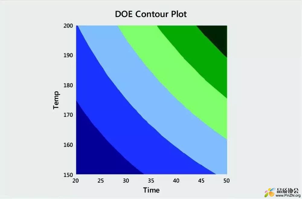

回归和ANOVA最常用于已经收集的数据。相比之下,实验设计(DOE)为您提供了一种有效的数据收集策略。它允许您同时更改或调整多个因子,以确定输入和输出之间是否存在关系。收集数据并识别重要输入后,您可以使用DOE确定每个因子的最佳设置。

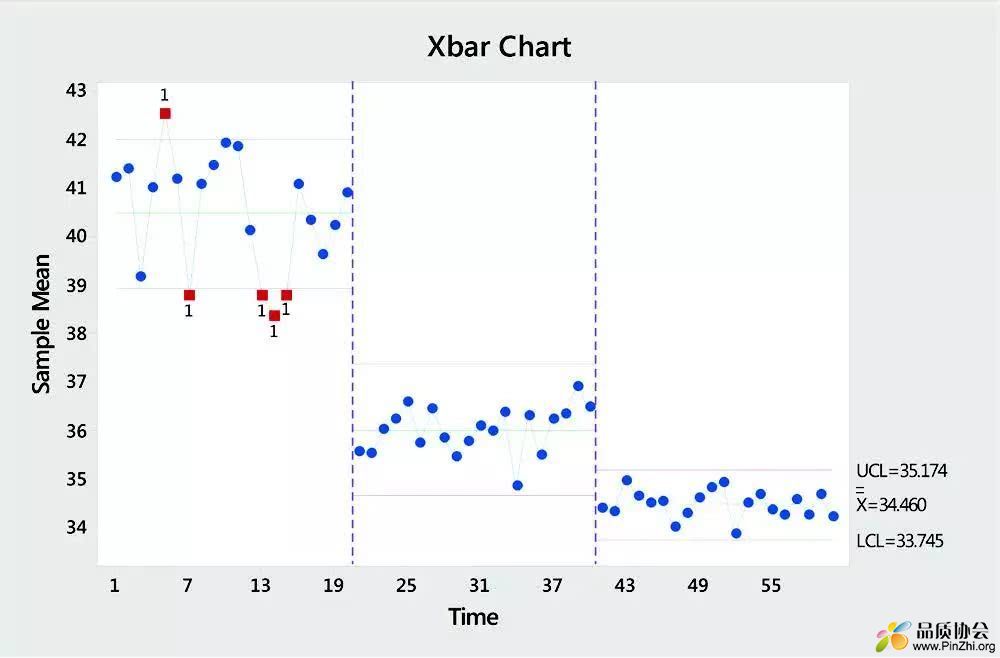

每个过程都有一些自然的,固有的变化,但稳定(因此可预测)的过程是优质产品和服务的标志。重要的是要知道过程何时超出正常的自然变化,因为它可以指示需要解决的问题。控制图将“特殊原因”变化与可接受的自然变化区分开来。这些图表随时间变化绘制数据并标记失控数据点,因此您可以检测异常变化并在必要时采取措施。控制图还可以帮助您确保在未来持续改进流程。
