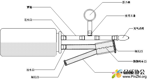

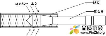

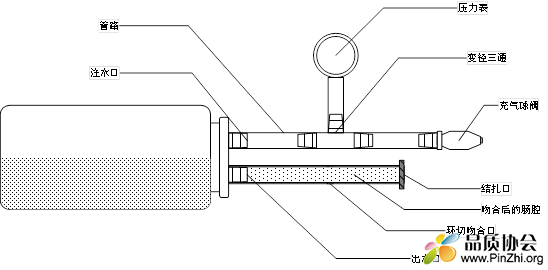

3.3.1 环切吻合
3.3.1.1 环切吻合示意图
3.3.1.2 环切吻合的耐压试验连接示意图

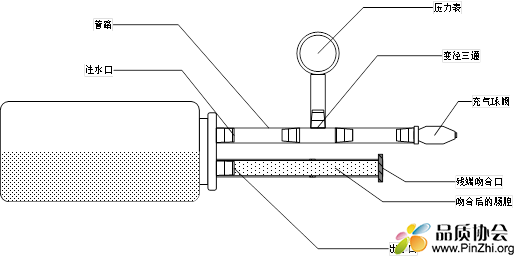

3.3.2 残端吻合
3.3.2.1 残端吻合示意图
3.3.2.2 残端吻合的耐压试验连接示意图

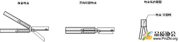

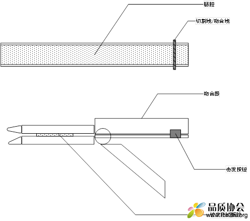

3.3.3 侧侧吻合
3.3.3.1 侧侧吻合示意图
3.3.3.1 侧侧吻合的耐压试验连接示意图
3.4试验要求
3.4.1 根据产品按3.2和3.3的要求选择合适的吻合方法和试验方法;
3.4.2 按压充气球阀,压力表达到4kPa后停止加压,保持4kPa以上压力15S以上,期间吻合口处漏水不超过10滴。
