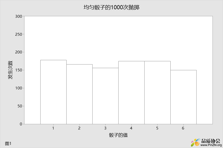

假设您掷骰子 1000 次。您希望得到相等数目的 1、2 等。让我们查看 1000 次骰子的分布(图1)。

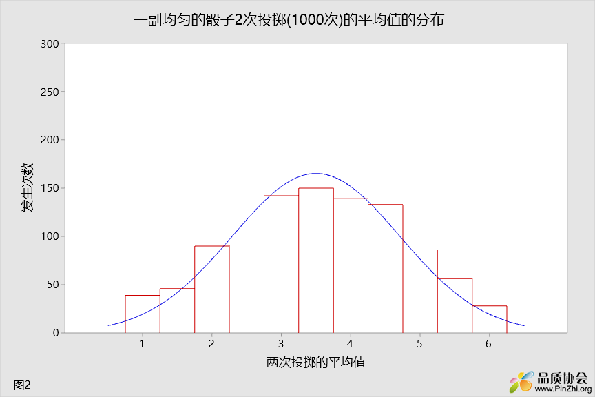

现在假设您将投掷 2 次,并采用两次投掷的平均值。您还将重复此试验 1000 次。让我们来看看两次投掷的平均值的分布。这种分布如图 2 所示。您是否注意到在只进行了两次投掷的情况下,平均值的分布已经呈现出了土堆形?

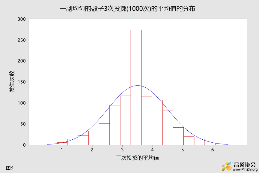

假设您现在投掷骰子三次,然后取三次投掷的平均值。再次重复此试验 1000 次。让我们来看看此举对投掷的平均值分布有何影响。这种分布如图 3 所示。同样,分布的形状与正态分布的形状相当接近。您是否注意到分布上发生了其他变化?

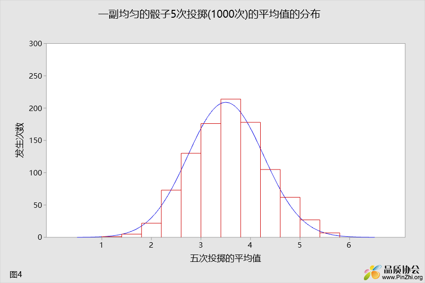

让我们投掷骰子五次,并取其平均值。再次重复此试验 1000 次。这种分布如图 4 所示。您是否已开始注意到所发生的情形中存在任何模式?

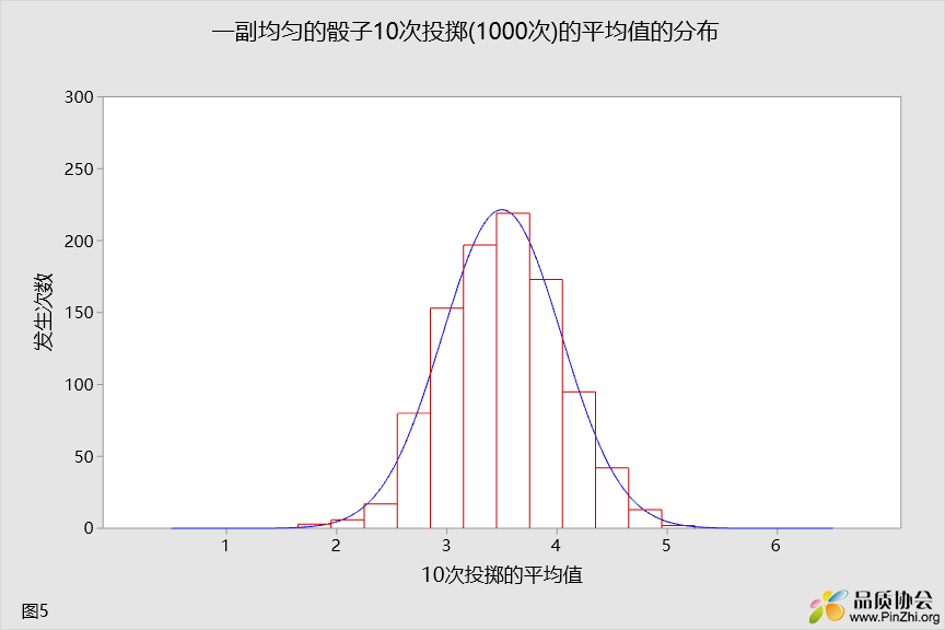

让我们继续增加平均投掷次数。此时您将投掷 10 次,并采用 10 次投掷的平均值。这种分布如图 5 所示。

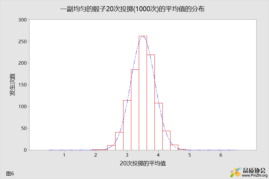

现在,随着您增加投掷次数,将看到两个现象。首先,您会看到,平均分布的形状开始与正态分布的形状相似。其次,您会看到,随着投掷次数的增加,分布变得越来越窄。让我们继续增加投掷次数。此时,您将投掷骰子 20 次。这种分布如图 6 所示。

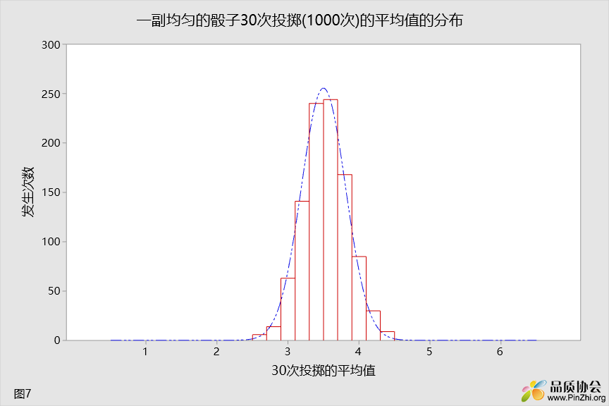

到现在,您应该确信增大样本数量对样本平均值分布是有影响的。您将再次增大样本数量,以强化这种认知。此时,您将投掷骰子 30 次。这种分布如图 7 所示。

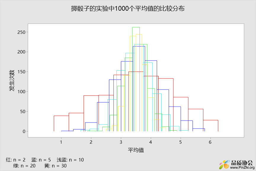

让我们看看所呈现的情况,在一个图中绘制大小为 2、5、10、20、30 的样本的直方图,以查看变化的分布。
小结
从上面的模拟结果,可以知道,当样本量大于30的时候,那么样本均值(取了1000次样本,得到1000个均值)的分布基本呈正态分布。
