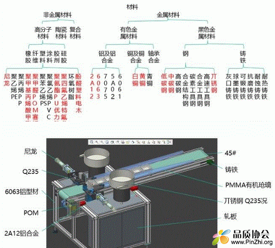

常用十三类材料简介
低碳钢
钢材含碳量≤0.25%,由于含碳量低,因而强度低,硬 度低,但塑性、韧性高,可锻性和焊接性好。一般丌 采用热处理,用于制造中小机械零件和要求丌高的模 具。如自动化设备常用的Q235(A3)钢及钢型材。
中碳钢
钢材含碳量为0.3%—0.6%,强度、硬度较高,切削性 能较佳但焊接性较差,主要用于较大负载的机械零件。 由于含碳量较高,可热处理。设备轴类零件常用40#、 45#、50#钢,是最常用的中碳钢。
不锈钢
不锈钢耐酸碱性介质的腐蚀,是一种不容易生锈的合金钢,在自动化设备上常用的牌号为SUS303与SUS304 (铬-镍奥氏体不锈钢)。303切削性好,可用作零件材料。304切削性差,常用作钣金件。
2A12
铝合金,以为主要合金元素,强度470Mpa,耐热,制作高负荷零件,是设备最常用的硬铝合金。表面处理常用喷砂本色+阳极氧化
6063
铝合金,以镁、硅为主要合金元素,强度<200Mpa。是工业铝型材常用材料。
白铜
以镍为主要添加元素的铜合金,工业白铜分为结构白铜 和电工白铜两大类。其中结构白铜机械性能好,可用于 制造精密机械。
黄铜
以锌为主要添加元素的铜合金,强度高硬度大,较强的 耐磨性能,常用作摩擦导向材料。
聚甲醛POM
被誉为"赛钢",本色白色,强度、刚度高,弹性好,减磨 耐磨性好。自动化设备上常用作叐力较小且要求轻量化 的结构,如产品定位的治具,挡块等。
尼龙
本色为象牙色,不POM类似,也是常用的工程塑料。
聚氨酯PU
代号PU,其中聚氨酯弹性体为设备常用材料,因其具有优异的弹性,设备上常用作缓冲材料。包胶滚筒上的胶大多也是聚氨酯材料。根据具体情况,选择的弹性体的硬度也不同。
聚甲基丙烯酸甲酯
代号PMMA,俗称有机玻璃、亚克力。应用广泛的透明塑料,常用作设备安全门防护罩等 。
聚四氟乙烯
代号PTFE,即俗称的特氟龙,俗称“塑料王”。具有优良的化学稳定性、耐腐蚀性、密封性、高润滑不粘性。设备上常用作摩擦滑动材料,密封件及抗粘胶零件。
酚醛塑料电木
酚醛塑料俗称电木,电木因像木头一样绝缘性高可塑性好,所以被叫做"电木"。受热不变形,有一定的机械强度,又易于加工,而且还有很好的绝缘性,常用作产品定位的治具,挡块,检测工装的材料 。
