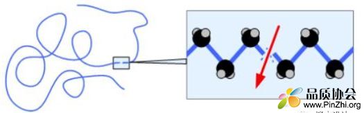

所有热塑性塑料,包括PC、ABS、PBT和尼龙等,都会在一定温度下软化和熔化。不同塑料的熔化温度高低存在差别。但是,即使在较低的温度下,热塑性塑料长期暴露在受热的环境中也会对性能造成比较大的负面影响。
首要原因是热量会造成塑料分子链的断裂,造成塑料分子量下降,从而使得性能降低。性能降低主要体现在弹性和韧性上,其它性能也会受到影响。
塑料分子链的断裂
塑料分子链的断裂
▲分子链断裂
塑胶材料开始降解的温度点因材料而已,取决于聚合物的化学族,及其涉及的化学机理(氧化、解聚等)。有时,这种降解可以通过添加热稳定剂来减少减少。但是,降解依然仍会发生;只是在较高的温度下,以较低的速率发生。

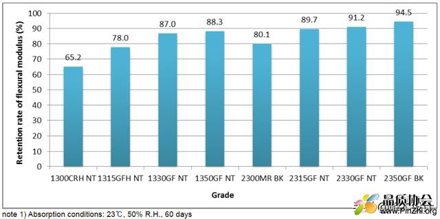

但也有一些热塑性塑料,如尼龙可以吸水。这种吸收过程是完全可逆的,使材料膨胀,也起到增塑剂的作用,使材料更硬、更柔韧、更延展,同时降低其机械强度。
不同牌号的尼龙在吸水后弯曲模量的保持率
不同牌号的尼龙在吸水后弯曲模量的保持率
▲ 不同牌号的尼龙在吸水后弯曲模量的保持率

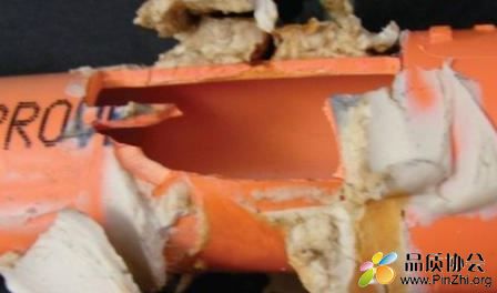

热塑性塑料是否会受到化学攻击或者影响程度如何取决于三大因素。
第一因素最重要的是塑料是否与这种化学物质发生反应。它可能完全不受这种化学物质的影响。也可能在低温下不受影响,但受高温暴露的影响。
第二因素是化学物质的相对浓度;暴露是长期恒定的还是间歇的;以及暴露的持续时间。
第三因素是化学机制。这种化学物质是起塑化剂的作用,如果是,它是可逆作用,还是永久作用?这种化学物质会引起氧化反应、塑料降解或只是表面变色吗?
CPVC管子因为与不兼容的密封胶接触而发生破裂
▲ CPVC管子因为与不兼容的密封胶接触而发生破裂

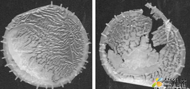

然而,我们也需要考虑电磁波对塑料聚合物本身的影响。基本上,我们把能量输入聚合物基质,特别是在光谱的低端(通过紫外线的伽马射线)。如果聚合物对这些波是透明的,能量就会通过。但是,如果聚合物阻止了这种传输,能量将被吸收,或者转化为热量,从而导致聚合物分子链断裂。
PS塑料高分子膜在UV照射前后的变化
PS塑料高分子膜在UV照射前后的变化
▲ PS塑料高分子膜在UV照射前后的变化
阳光对材料(所有材料,不仅仅是热塑性塑料)造成如此破坏的原因之一,是因为它不仅在可见光谱中包含电磁波,而且在红外和紫外光谱中也包含电磁波。长期、持续的阳光直射意味着材料会吸收大量的能量,通常会产生有害的影响。比如:
