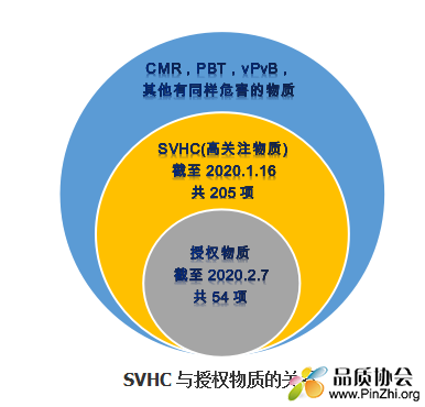

二、 授权物质(REACH 附件14)
1、授权物质定义:授权物质是指那些经官方授权许可后才能投放市场及使用的物质。
2、授权物质范围:授权物质是从SVHC中挑选出来的,即SVHC是授权物质的候选物质,因此,官方也把SVHC清单称为候选物质清单(Candidate List)。我们可以通过下图看出SVHC和授权物质的关系:
3、授权物质清单:
    官方正式公布的授权物质被要求纳入REACH附件XIV截至2020年2月7日,授权物质共54项。
