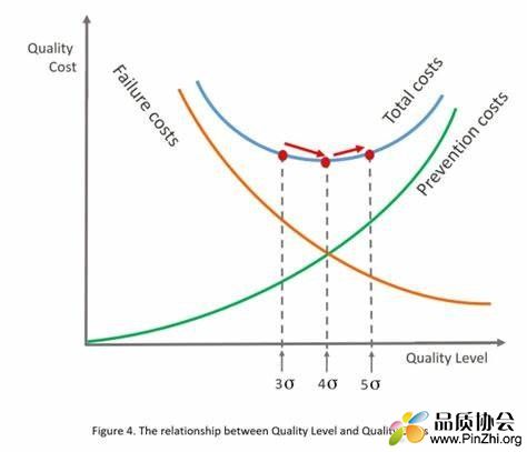

1.引言
先和大家简单说一说夏普的事。
大家可能都知道夏普被富士康收购的事。他们的成本意识比较淡薄,是根据生产成本来确定产品价格,他们的产品设定的标准又非常高。他们认为高质量的产品会所向披靡,不过市场没有对其过高的质量给予认可,最终被市场淘汰。对于一个企业来说追求质量是必须的,但是需要掌控在一个正常的范围内。过分的追求高质量,不顾及成本,效率,市场现状,竞争对手的策略也值得商榷(当然夏普还有一些其它问题)。
还比如网上的故事(不知道真假),铁锅用100年,电风扇80年还能转。对于铁锅100年寿命,我们不做评论,这是仁者见仁,智者见智的事,与市场定位和经营策略有关。
本期话题不讨论成品整体的质量是否过剩,我们讨论的话题质量均衡,产品的质量(包括可靠性与寿命)与木桶的短板理论很类似,也是由质量最差的零件决定的。以前只是强调提高短板,但其实,企业也没有必要生产很多过长的长板。
零件质量不合格对公司有负面影响,但如果零件的质量过剩,也会影响到公司产品的综合性价比,以及产品的竞争力,除非贵公司的产品在市场同等类别上鲜有竞争对手,不用关心性价比(怎么好像是在说那几个油企,但他们的质量也不咋地)。

其实,企业很多的长期数据可以转化为财富,通过质量信息系统可以查出:
1.贵的机器和普通机器,加工出来类似零件的合格率和参数离散程度有很大的差别吗?
2.不同的工艺参数,对类似产品的性能指标有多大的影响?
3.那类零部件质量很稳定,是否可以放宽检验?
4.问题严重的产品是什么?
5.什么问题会引起客户投诉?
6.什么问题控制不严,会造成巨大经济损失?
7.什么工序风险最大?
数字化的质量系统,不仅可以帮助企业不断改进质量,还可以避免质量过剩的浪费。

发表于 2020-3-13 13:46:24 | 显示全部楼层
===6.生搬硬套零缺陷和cpk值,达不到指标不让生产。对于现有的设备,的确是达不到零缺陷或者满足的要求,但是换设备要花一大笔钱,应当允许供应商找到合适的替代方法===。
每次看到总有相关论述越看越糊涂,过程能力/性能指数、样本数等等。
1.Cpk1.67有没有存在理由?为什么要用1.67?为什么要用1.33?如果过程能力/性能指数1.00都是不可以吗?
2.样本125(子组样本=5)、100(子组样本=4)、50(子组样本=2),那么这些过程能力/性能都相同,1.33 or 1.67吗?样本=30可否?过程能力/性能指数又是多少?
3.从项目、SOP至EOP过程能力/性能一劳永逸。如果某质量特性SOP时>1.67、过了5年为大于1.5,是否需要更换设备?(本贴要求换设备,因为1.67不合理。结论这立据是错误的)。
4.给出世界老牌500强如何实际应用,样本可以用30;原假设过程能力/性能要求为1.67,样本为30时,过程能力/性能指数应符合要求是1.95,而不是1.67,即1.67也是不合格。
5.世界老牌500强如何实际应用,某些质量特性,过程能力/性能要求为1.00,也是符合要求的。
知其然,需要知其所以然。
