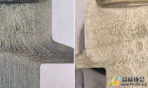

3)在紧固件头部成形过程中,金属的晶粒流线在正确的方向上是很重要的。向螺栓头部与杆部交界处的圆角处急剧移动的晶粒流线不能产生良好的流动(见图2)。这可能会使紧固件在安装过程中头部容易断裂。
图 2 在头部成形过程中,金属的晶粒流线向正确的方向成形是非常重要的。左边的图像表示符合SAE USCAR8规范的可接受颗粒流。
我们在制造过程中需要检查紧固件,以确定合适的晶粒流动模式,检查员用盐酸和水将样品紧固件的头部分段煮沸1分钟,这样就可以很容易地评估晶粒的流动。例如,我们的汽车客户使用的所有头螺栓和螺钉必须满足SAE USAC8规范的晶粒流动模式。
