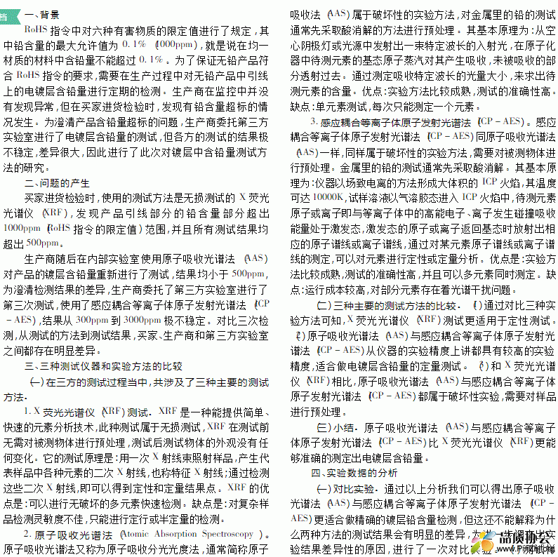

发表于 2020-4-20 13:08:19 | 显示全部楼层
X荧光光谱仪(XRF)测试;
原子吸收光谱法;
感应耦合等离子体原子发射光谱法(ICP-AES)
电镀镀层里面重金属铅镉铬怎么测量RoHS
