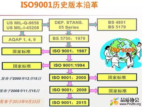

ISO9001历史版本
ISO9001历史版本
到了94版的ISO9001标准中,“供方代表”改为了“管理者代表”,“最高管理者”仍未出现。
到了2000版的ISO9001标准中,标准名称已经改为《质量管理体系》,提出了“最高管理者”概念,并在5.1管理承诺中,要求“最高管理者应通过以下活动,对其建立、实施质量管理体系并维持改进其有效性的承诺提供证据”。这里已经开始对企业的最高管理者(包括总经理)提出要求,进一步明确ISO9001标准是涉及企业管理各方面的“管理体系”,而不能只理解为针对产品符合要求的技术标准,要求最高管理者参与其中。
2008版的ISO9001没有太大变化。
