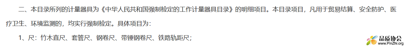

如题,什么样的计量器具需要检定?
国家的强制检定目录本是这样规定的“目录所列的计量器具为《中华人民共和国强制检定的工作计量器具目录》的明细项目。本目录项目,凡用于贸易结算、安全防护、医疗卫生、环境监测的,均实行强制检定。”
这个意思是不是说量具只要不是用于以上规定的用途,就可以不用强制检定,是否检定看公司自己的意见,
根据ISO9000要求,“7.1.5.2测量溯源”应该怎么理解?

你要区分检定、强制检定、校准之间的概念问题,强检是必须去做的,强检目录以外的物品可做检定或者校准,9000里的测量溯源需要我们提供证据能够确认设备是满足使用要求,这里就需要通过检定或者校准的方式对设备的相关参数进行测量,并由三方或者有资质的相关部门出具校准证书或者检定报告,借此来证明设备满足使用要求。

你这目录过时了,新的目录去年有更新,删除了好多强制检定计量器具,诚如1楼所说,你要区分检定、强制检定、校准之间的概念问题,强制检定必须做,不做要被市场监管局查,罚款整改,反正现在强检不要钱,就申请当地法定计量机构检定好了,其次一般检定,都是有检定规程的,必须按照检定规程进行,最后讲校准,计量法没明确要求,只要双方认可就行
