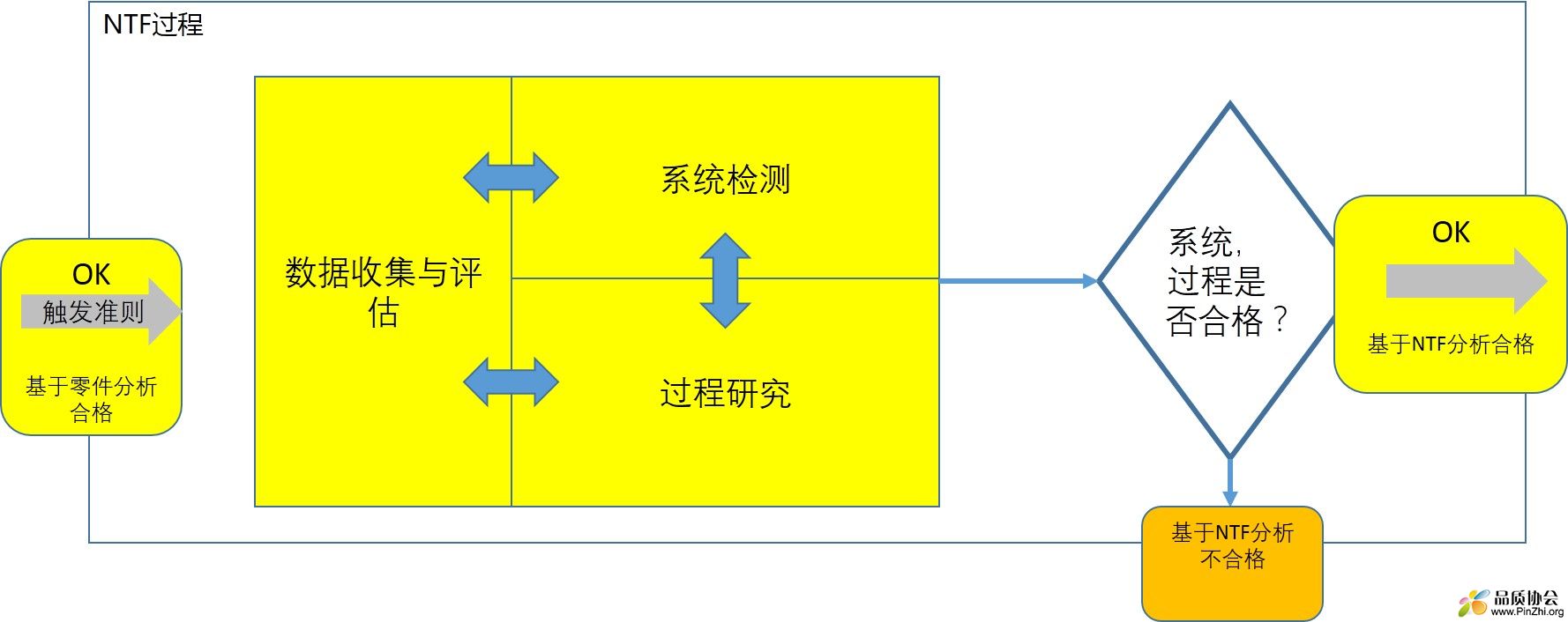

我们上次提到,按照VDA的相关规则,NTF分析需要有三大相互协调的模块组成,即数据收集与评估、系统检测、过程研究。
上次我们已经把数据收集与评估的方法跟大家介绍完了,如果数据收集与评估能够提供新的信息和分析思路,则必须利用系统检测和/或过程研究来进行检查确认。今天我们就讲解系统检测。
模块二:系统检测
系统检测,说白了,就是针对整个产品做全面的检测确认,包括产品本身的测试、产品在车上后的测试、以及车辆在特定条件下的路试。系统检测可以检查技术环节和其联系。但是如果真这么直白的理解,可能会把NTF分析者,带入无限死循环还解决不了任何问题。

那怎么办呢?大家要注意,系统检测的基础,是数据收集与评估!
也就是说,系统检测的目标,是根据数据收集与评估分析出的可能性,有针对性的重新设计相关实验,是对数据评估分析结果的验证!
举个例子,假设数据分析的结果,比方说根据柏拉图吧,发现大部分出现这种NTF的时候,都是东北的冬天发生的。那我们可以基于低温(如温度低于零下30度),设计相关产品耐寒测试,产品在车辆台架上的耐寒测试,车辆在东北冬天的长时间低温路试,以及低温条件下的耐久性测试等,来多个维度系统的检测部件本身,以及部件和其配合零件的可靠性。
如果问题验证了,那么行成报告,进入问题解决的环节。如果没有解决,进入过程研究过程。并且,以上已经进行的检测验证活动,全部记录到上文的“数据收集和评估”记录中,成为新的数据,用于后续分析或其他问题的分析。
