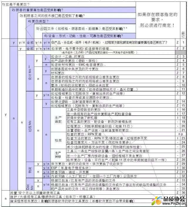

请教下供应商设计变更对自己客户的影响

现在的主机厂按照严格要求来说,有明确要求哪些变更需要提前正式申请。但是主管供方的人员会要求,只要与最新版PPAP资料里面有差异的变化都必须口头通知他,有他告知你是否需要提出正式变更

网上看的 可借鉴下
