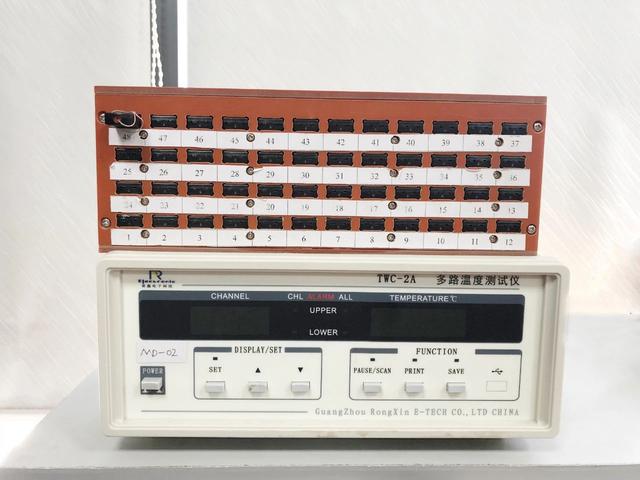

2、Temperature test(温升测试)
外置式电源需要用专门的治具测试,内置式电源需要在烤箱中测试,如果客户有宣称使用环境温度,则都要在烤箱中做测试
保险丝超过90度需要提供规格书,变压器超过90度需要客户提供绝缘系统资料,外壳表面不能超过Table 8.1规定的限定值,其他元器件参考UL黄卡的温升限值
