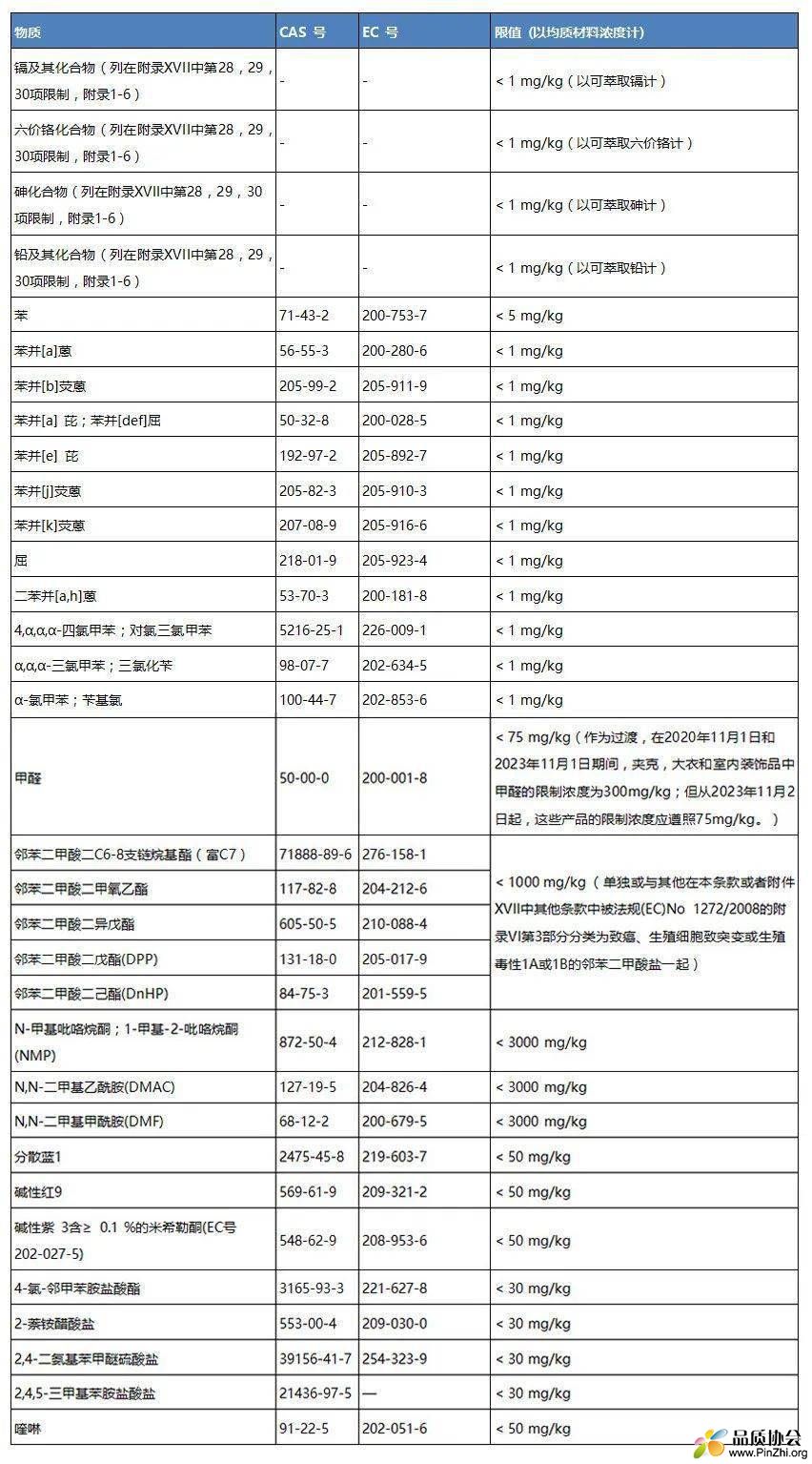

第72条目,附录12中的CMR类物质
在2020年11月1日后,供消费者使用的以下产品,如果其均质材料中存在物质的浓度等于或大于附录12中规定的该物质浓度不得投放市场:
(a) 服装或相关配件;
(b) 除服装外的纺织品,在正常或合理的可预见使用条件下,与人体皮肤发生接触且程度与服装相似;
(c) 鞋类;
附录12中的物质和限值
REACH法规附录17的部分限制条目将于7月生效
