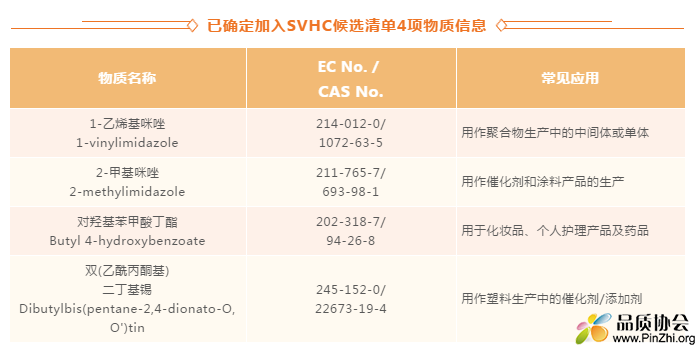

        2020年6月16日,ECHA成员国委员会(MSC)同意将3月份发布的第23批SVHC咨询清单中的4项物质纳入正式的SVHC候选清单。间苯二酚(EC No. 203-585-2;CAS No. 108-46-3)是世界卫生组织(WHO)定义的内分泌干扰物,但MSC对此物质加入SVHC候选清单未达成一致意见,将由Reach委员会做出最终决定。
      ECHA将于6月晚些时候更新SVHC候选清单。
关于SVHC补充说明:
如果投放欧盟市场的“物品”类产品中含有浓度>0.1%的任意一种SVHC候选物质,欧盟生产商或进口商应履行REACH法规规定的告知、通报等义务:在收到消费者咨询时,需在45天之内将相关信息提供给消费者;含量>0.1%且该物质进入欧盟的总量>1吨/年时,欧盟生产商或进口商必须先向ECHA进行通报,产品方可在欧盟市场销售。
物质或混合物”类产品(如涂料、油墨等)若含有SVHC候选物质,则生产厂商应向下游使用者提供安全技术说明书(SDS)。
