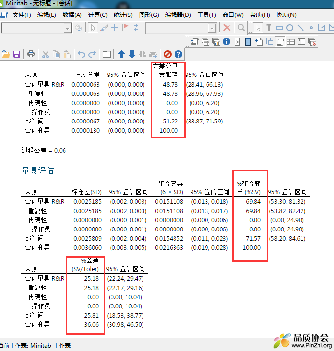

各位大神,  小职在MSA分析,得出分析结果 方差分量贡献率与研究变异占比都是不达标,但是,公差(SV/Tolen)是 25% ,不知道GR&R变异只占到规格公差的25% 这样是不是可以呢? (SV/Tolen)有没有一个标准,比如说一定要< 10% ,或者5% 之类的说法?
方差贡献>9%,SV% >30%
方差贡献>9%,SV% >30%

从你数据看,量具产生的误差与部件件的相近,需要改进量具。

部件取的不是分布在整个公差内的?再现性为0,部件间差异很小?量具分辨率不够?还是人员之间测量确实结果接近?自动设备测量?
