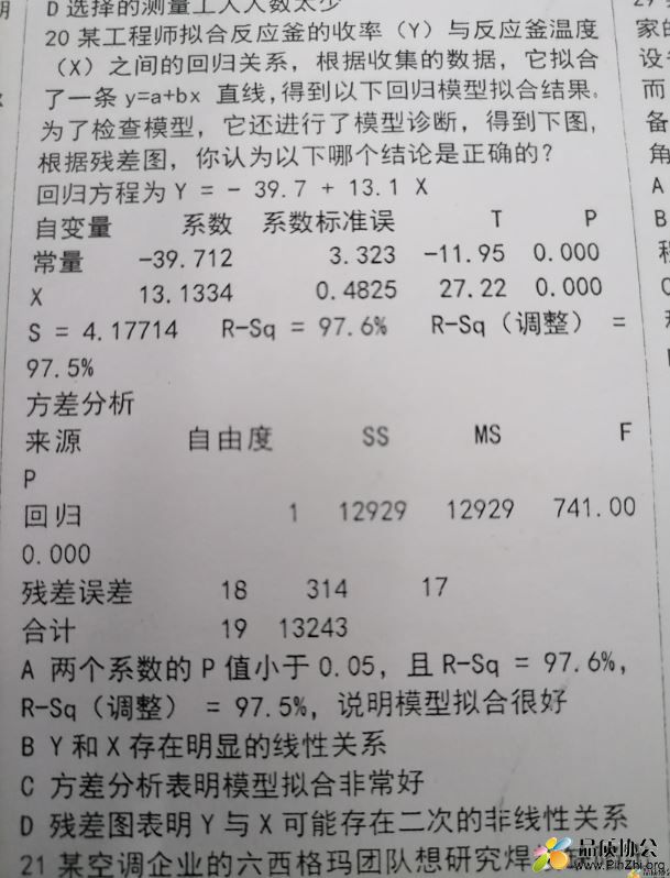

各位前辈, 这个残差图如何分析。帮忙指导下。

选择题,随便挑个有25%, 有图会更好。

ABC

虽未见残差图,但从P值,R-sq和R-sq调整的接近程度和本身的值可以看出,无论哪种残差图都应该不会出现喇叭口形状。不存在失拟和Curve的P值显著一说。个人认为答案ABC
