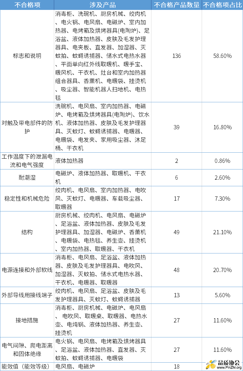

根据《中华人民共和国产品质量法》《广东省产品质量监督条例》等相关规定,广东省市场监督管理局开展了广东省小家电产品质量监督抽查,现将有关情况通告如下:
本次共对652家企业生产的1000款小家电产品质量开展了监督抽查,涉及我省广州、深圳、珠海、汕头、佛山、惠州、东莞、中山、江门、湛江、茂名、肇庆、潮州、揭阳等14个地市以及北京、河北、上海、江苏、浙江、安徽、福建、江西、山东、四川、贵州等11个省(直辖市)。经检验,发现204家企业生产的232款产品不合格。不合格项目主要有“标志和说明”“对触及带电部件的防护”“工作温度下的泄漏电流和电气强度”“耐潮湿”“稳定性和机械危险”“结构”“电源连接和外部软线”“外部导线用接线端子”“接地措施”“电气间隙、爬电距离和固体绝缘”“能效值(能效等级)”等。
各类产品的主要不良及比率
各类产品的主要不良及比率
一、标志和说明:本次抽查判定136款产品标志和说明项目不合格。器具的标志、使用说明是用户获取正确使用方法和日常维护保养的重要途径,必须标示正确、完整,给出必要的警示符号或警示语。如果标志和说明不合格,容易导致用户日常使用时发生误操作或者维护不当,从而导致质量事故。
二、对触及带电部件的防护:本次抽查判定39款产品对触及带电部件的防护项目不合格。该项目主要考核器具的外壳是否有足够的防护能力,对带电部件以及仅由基本绝缘与带电部件隔开的金属部件有足够的防止意外接触的保护。对触及带电部件的防护不符合要求,会造成使用者在正常使用中可能触及带电部件,而造成触电事故。
三、工作温度下的泄漏电流和电气强度:本次抽查判定2款产品工作温度下的泄漏电流和电气强度项目不合格。该项目主要考核在工作温度下,产品的泄漏电流不应过大,以及产品的电气绝缘在高压试验下绝缘是否足够。该项目不合格,会导致用户在正常使用产品时,出现电击危险。
四、耐潮湿:本次抽查判定6款产品耐潮湿项目不合格。该项目主要考核产品外壳或部件的防护能力,应能保证液体的进入或溢出不影响产品的绝缘性能,且能承受正常使用中可能出现的潮湿条件。该项目不合格可能会导致产品在潮湿状态下绝缘性能下降,导致电击危险。
五、稳定性和机械危险:本次抽查判定17款产品稳定性和机械危险项目不合格。该项目主要考核产品是否具有足够的稳定性,以及产品运动部件的放置或封盖,在正常使用中对人身伤害是否提供充分的防护。该项目不合格,使用时可能对用户造成机械伤害。
六、机械结构:本次抽查判定49款产品结构项目不合格。该项目主要考核产品绝缘、电气连接、手柄和旋钮等结构设置及电路设计是否合理。该项目不合格,容易导致用户在正常使用时发生触电事故。
七、电源连接和外部软线:本次抽查判定48款产品电源连接和外部软线项目不合格。该项目主要考核产品的电源连接方式是否正确,电源软线的规格、横截面积等是否与其重量、额定电流相匹配,是否配置了可靠的软线固定措施。该项目不合格,容易造成火灾、触电事故。
八、外部导线用接线端子:本次抽查判定13款产品外部导线用接线端子项目不合格。该项目主要考核产品是否提供合适的接线端子或等效装置来进行外部导线的连接。该项目不合格,容易因端子的松动、导线的松脱而引起短路,从而导致触电事故。
九、接地措施:本次抽查判定27款产品接地措施项目不合格。该项目主要考核产品的接地措施是否永久可靠,是否合理设置电源线导线的长度及各个接线端子的位置。该项目不合格,容易接地不可靠,不能提供有效的接地保护,导致触电事故。
十、电气间隙、爬电距离和固体绝缘:本次抽查判定27款产品电气间隙、爬电距离和固体绝缘项目不合格。该项目主要考核产品的电气间隙、爬电距离和固体绝缘是否足够承受器具可能经受的电气应力。该项目不合格,容易因绝缘不充分而导致触电事故发生。
十一、能效值(能效等级):本次抽查判定18款产品能效值(能效等级)项目不合格。该项目主要考核产品是否达到标准规定的对应能效等级限值及其标称值。该项目不合格,会在一定程度上损害消费者的合法权益。
