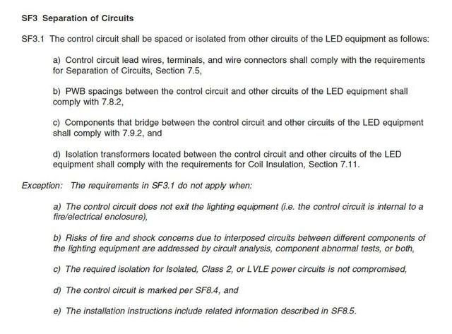

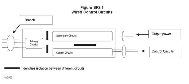

SF2.1
Wired control circuit有线控制回路的定义(如下图示)
SF3.1
新增要求LED驱动中的调光控制回路必须和其他所有回路完全隔离,或满足Exception a)-e)的例外情况,则可以不用隔离电路,只需要相应的更新标签和说明书。
例外情况:
a) 如果控制电路不会外露,被防火/防触电外壳包裹;
b) Class 2或LVLE电源电路的可以不用隔离;
c) 控制电路不能影响初级电路或者其他次级电路的隔离;
d) 控制电路打上SF8.4的警告标语: "Notice: This circuits not ISOlated-see installation instruction”
e) 安装说明书增加SF8.5部分的描述。
  • 驱动如果满足SF3.1例外情况 a),b),c)的要求,只需要按照例外情况d)和e)的要求,更新标签和说明书。
  • 驱动如果不满足SF3.1例外情况a),b),c)的要求,需要重新评估控制电路的防火防触电要求,并同时满足例外情况d)和e)的要求。

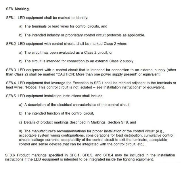

SF8
Wired control circuit有线控制回路的标签及说明书要求
SF8.1到SF8.4是标签要求,SF8.5是说明书要求,其中针对build in的驱动,除了SF8.2,其他都可以写在说明书上。
