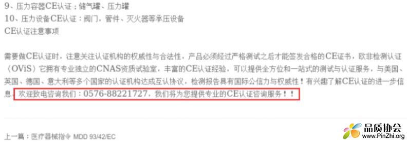

据调查,2019年9月15日,当事人在自设网站www.ovis-lab.com  “全球认证—欧洲认证专区—CE认证”板块发布“CE认证介绍”,内容包含“欧非检测认证(OViS)它拥有专业独立的CNAS资质试验室,丰富的CE认证经验,可以提供全方位和一站式的测试与认证服务,与美国、英国、德国、意大利等多个国家的认证机构达成互认协议,检测报告具有国际公信力与权威性!”
经查,当事人并未取得CNAS实验室资质,也未与美国、英国、德国、意大利等其他国家的任何认证机构达成互认协议,该内容被点阅40余次。在立案调查后,当事人在自设网站上删除了上述内容。
