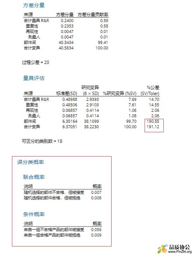

請問大家這是怎回事請問大家這是怎回事呢ㄚ (量具評估)的(部件間)(%公差)有190.55這數字這是怎回事呢
然後報表又多出現(誤分類概率)
(誤分類概率)是代表甚麼意思呢
請神人幫我解答一下吧

https://support.minitab.com/zh-cn/minitab/18/help-and-how-to/quality-and-process-improvement/measurement-system-analysis/how-to/gage-study/crossed-gage-r-r-study/methods-and-formulas/probabilities-of-missclassification/
这里面有名词解释,这个网址是Minitab的官方support网址

结果很好。数据说明以部件的变异为主,量具的变异极小。
