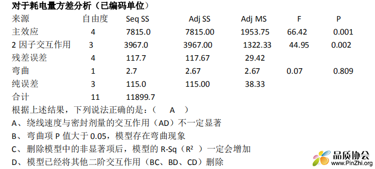

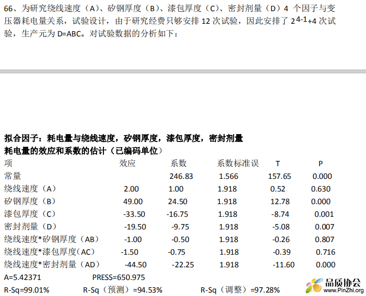

想问下选项A不是P值为0,为什么不一定显著。还有D选项不是都删除了吗。求问大佬

kleinbobo 发表于 2020-9-17 07:46
不是看交互吗,下面有绕线速度*密封剂量(AD)的,不应该看A吧
重要背景     部分因子试验
材料 只给了  D=ABC   并且A不显著
而混杂的 没说
如果AD=BC混杂,并且单独的B、C都是显著的  而非常可能是BC存在交互、并显著
如果AD没有混杂,这时   才可能是AD交互、显著

发表于 2020-9-16 09:39:23 | 显示全部楼层
再好好看看   A的P值是0.630
你叉行了

 楼主| 发表于 2020-9-17 07:46:47 | 显示全部楼层
无雨915 发表于 2020-9-16 09:39
再好好看看   A的P值是0.630
你叉行了

发表于 2020-9-17 09:26:06 | 显示全部楼层
这题目   是马逢时   蓝宝书   第13章中   部分因子试验 例13-14的                   一模一样

 楼主| 发表于 2020-9-17 18:58:38 | 显示全部楼层
无雨915 发表于 2020-9-17 09:20
重要背景     部分因子试验
材料 只给了  D=ABC   并且A不显著
十分感谢,确实是AD与BC混杂,而且BC应入选。那么D选项中的其他二阶交互也不算删除吗?应该算是混杂还是什么

发表于 2020-9-18 09:25:58 | 显示全部楼层
kleinbobo 发表于 2020-9-17 18:58
十分感谢,确实是AD与BC混杂,而且BC应入选。那么D选项中的其他二阶交互也不算删除吗?应该算是混杂还是什 ...
AB=CD      P=0.807       两个都不显著
AC=BD      P=0.716       两个都不显著
AD=BC      P=0.000       显著(可能是    AC和/BC   )
但因为A  的P=0.630      所以 只剩BC
在DOE中  因子的显著   P值<0.05    是有说服力的
