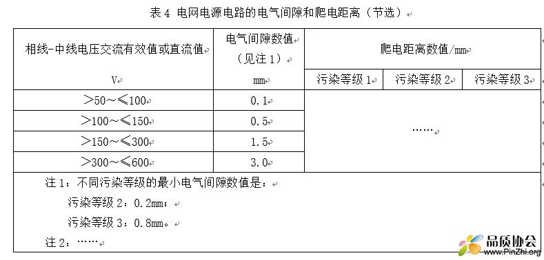

    查阅标准,在该标准6.7.2的表4中给出了电网电源电路电气间隙和爬电距离的要求,节选表4如下:
在上表中可以查得IVD有源设备应符合的电气间隙值。应值得注意的是,除了通过表4取电气间隙值外,还应对照查看IVD有源设备工作环境的污染等级,当表4规定的电气间隙值小于该污染等级规定的值时,应按污染等级取电气间隙值。

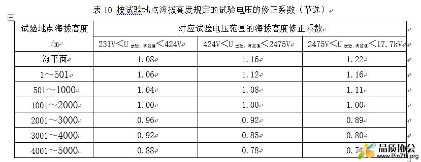

    通过以上计算求得电介质强度的试验电压后,尚不能直接用于试验。继续查阅标准,在该标准6.8.4.1的表10中规定了在不同海拔高度进行试验时试验电压的修正系数,应参照表10并结合试验地点对从表9得到的试验电压予以修正。节选表10如下:
举例,假设一款IVD有源设备需要在出厂例行试验中进行电介质强度试验,该设备工作电压为市电220V,工作环境为污染等级2,规定可以在海拔3000米以下的高度工作,试验地点在南京(30米),使用的耐压测试仪输出电压为交流,频率为50Hz。其试验电压取值过程如下:
①  市电220V为交流有效值,根据表4查得电气间隙值为1.5mm。
②  工作环境污染等级2,最小电气间隙值为0.2mm,与查得的电气间隙值比较,取大者,电气间隙值仍为1.5mm。

⑥ 试验地点在南京,平均海拔高度30米,查表10得修正系数为1.12,对上步所得的试验电压予以修正,1516×1.12=1697.92,向上取整得1698,最终确认的电介质强度试验电压为1698V。

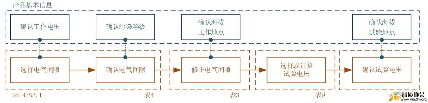

总结,IVD有源设备出厂例行试验-电介质强度试验电压取值应经过如下步骤:
