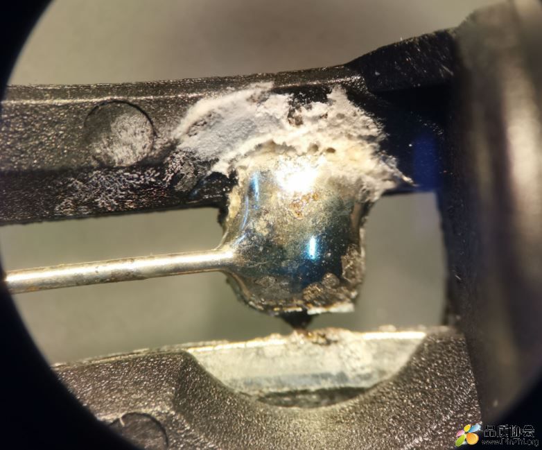

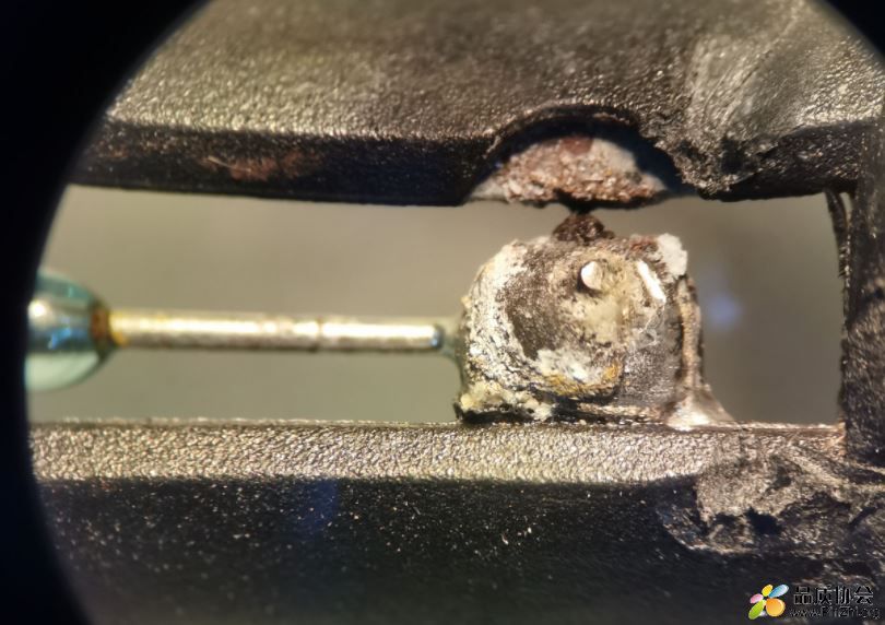

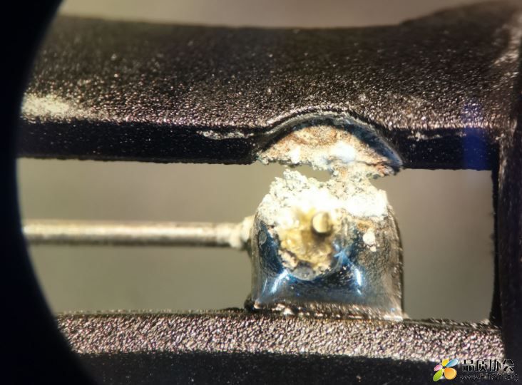

2019年6月生产的产品,今年8月份客户端路试车辆发现传感器故障,寄回2pcs,拆开发现焊接位置严重氧化,大家一起探讨一下咋回复客户啊

1.端子为铜镀锌,干簧管引脚是铁磁性材料,焊接锡线为千岛φ1.0锡线;2.焊接后未要求清洁;3.产品是与外壳过盈配合压入,未做防水测试。

母材成分,焊材成分、Wps这些关键要素你都没有提供怎么分析?
单从图片分析造成焊接后氧化的可能是以下几种情况:
①焊接的时候应该采取的保护性焊接工艺没有采取或者不到位;
②焊材选择与母材匹配性不符合;
③施工、运行环境腐蚀气体过浓。

1.端子为铜镀锌,干簧管引脚是铁镍合金,焊接锡线为千岛φ1.0锡线;2.焊接后未要求清洁;3.产品是与外壳过盈配合压入,未做防水测试。

缺失相关的Wps文件,你要根据你们制定的Wps去进行试验和分析……
依次排除人、机、料、法、环可能存在的风险,找到问题的源头进行系统层面的预防和纠正
