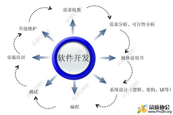

首先我们来看一看开发一个软件所需要的主要流程:
Figure1 软件开发流程
对于软件项目开发的每一个阶段,都要由有专业知识与技能的人员来完成。
