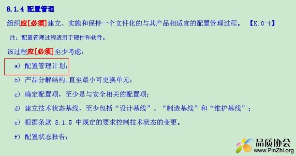

TS 22163标准8.1.4条款“配置管理”中有如下一句(见下图):
该过程应[必须]至少考虑:a) 配置管理计划
请问如何理解此处的配置管理计划?工作中又如何去做?
请指教!

现在叫配置计划,有的地方也叫技术状态管控表

其实这个配置管理计划(The configuration management planning)可能是翻译的问题,如果译成“规划”可能更接近E文愿意。如果按“规划”来理解,您认为是否就会明确一些呢?也就是我们要策划一个配置管理的管控方案,规划一下产品全寿命周期内,如何对配置进行管理和控制的规划书。但愿对您有帮助。

GB19017中对配置管理计划是这样描述的:技术状态管理策划的输出是技术状态管理计划。
对于某个具体的产品来说,技术状态管理计划应当:
———形成文件并得到批准;
———受控;
———确定所使用的技术状态管理程序;
———尽可能引用组织的相关程序;
———规定在产品的整个寿命周期中开展技术状态管理的职责和权限
技术状态管理计划可以是一份单独的文件,或是其他文件的一部分,或由几份文件组成。
