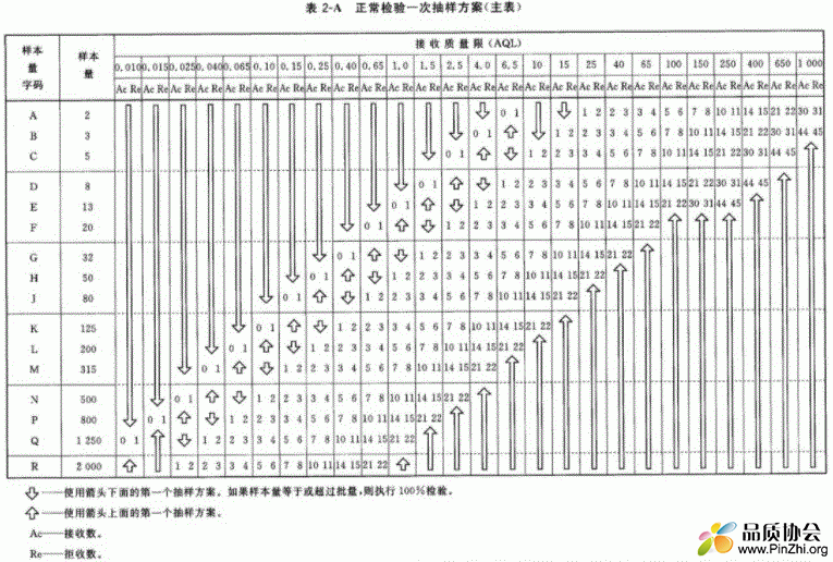

GB/T 2828.1-2012的表2、表3和表4分别给出了一次、二次和多次三种类型的抽样方案。以比较常用的正常检验一次抽样方案为例,如下表:
正常检验一次抽样方案
正常检验一次抽样方案
(图片来源于:GB/T 2828.1-2012 标准)
从表中可知,表中AQL最小为0.01,并没有AQL=0选项。
实际上,AQL=0就意味着批量全检,并且不允许出现不合格。
而且,即使AQL≠0,当AQL规定较小时,也可能意味着全检。这也是表中的注:“-使用箭头下面的第一个抽样方案。如果样本量等于或超过批量,则执行100%检验”的含义。
在标准的正文“10.3  抽样方案的检索”中也有明确规定:
“对于给定的一个样本量字码和一个AQL的组合,如无相应的抽样方案可用时,应使用表中箭头所指的接收数和拒收数所在行的字码,此时应按新的样本量字码所对应的样本量而不是按原来的样本量字码所对应的样本量”。
四. 案例分析
回到前述案例。
查GB/T 2828.1-2012的表1——样本量字码表,370的批量,一般检查水平Ⅱ,可得样本量字码为H,对应样本量为50。查正常检验一次抽样方案表,AQL=1.5对应的判定数为【2,3】;而AQL=0.65无相应的抽样方案可用时,应使用表中向下箭头所指的接收数和拒收数【1,2】所在行的字码J,此时应按新的样本量字码J所对应的样本量80而不是按原来的样本量字码H所对应的样本量50。而AQL=0时,如前面所述,应全检,且不允许出现不合格。
因此,正确的抽样方案应为:“致命缺陷”,370【0,1】;“重要缺陷”,80【1,2】;“轻微缺陷”,50【2,3】。

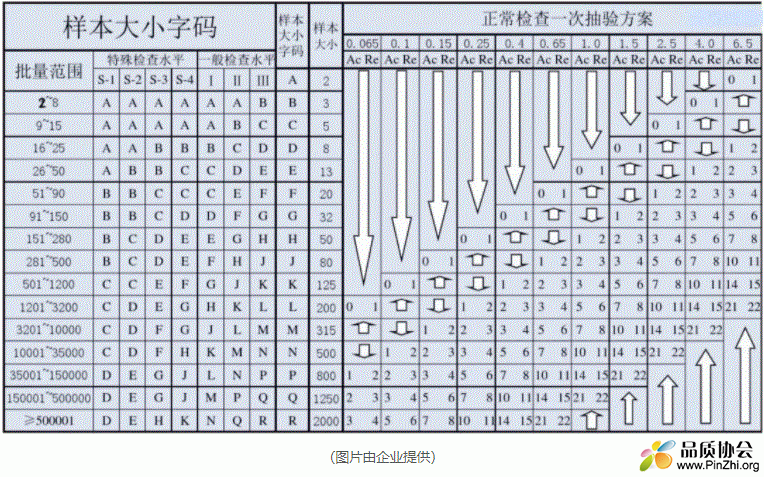

五. 抽样方案表的简化问题
最后,顺便谈谈抽样方案表的简化问题,这也是企业经常会遇到的一个问题。
样本量通过样本量字码确定。对给定的批量和规定的检验水平使用下表检索适用的字码。
样本量通过样本量字码确定
样本量通过样本量字码确定
通过批量和检查水平从表中检索到适用的字码后再与规定的AQL组合从系列检验表中检索抽样方案。
有些企业为便于使用,将样本量字码表和正常检验一次抽样方案表合并,并简化,这时,一定要注意不要把抽样方案表中的箭头给删去了,否则是不符合GB/T 2828.1的规定的。
