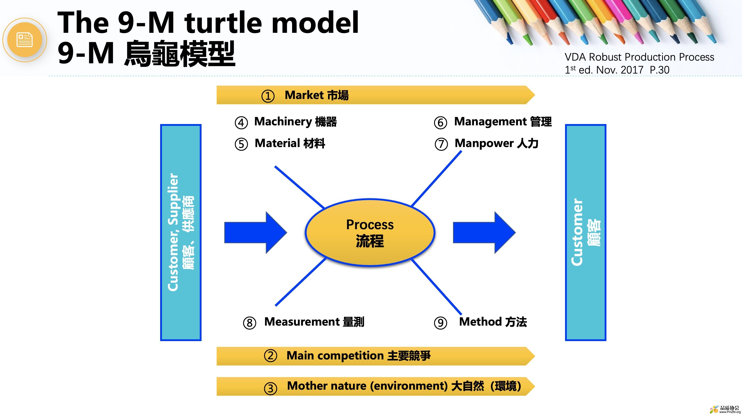

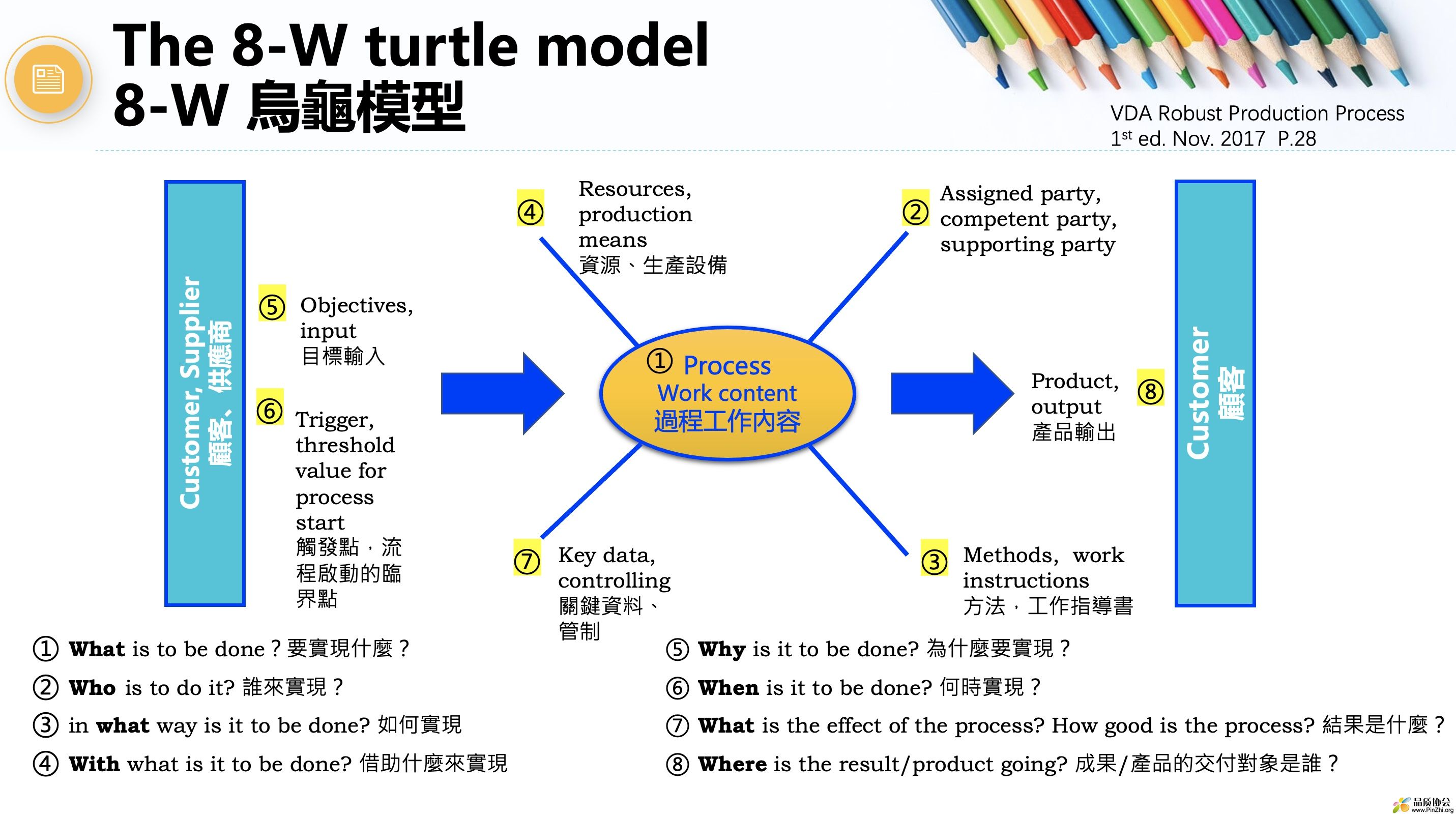

聽說VDA RPP的烏龜圖型態有三種? 請問有人知道那三種嗎?
41
品质协会专家
17865
17758
发表于 2020-12-19 23:35:16 | 显示全部楼层
8-W与9-M两种
