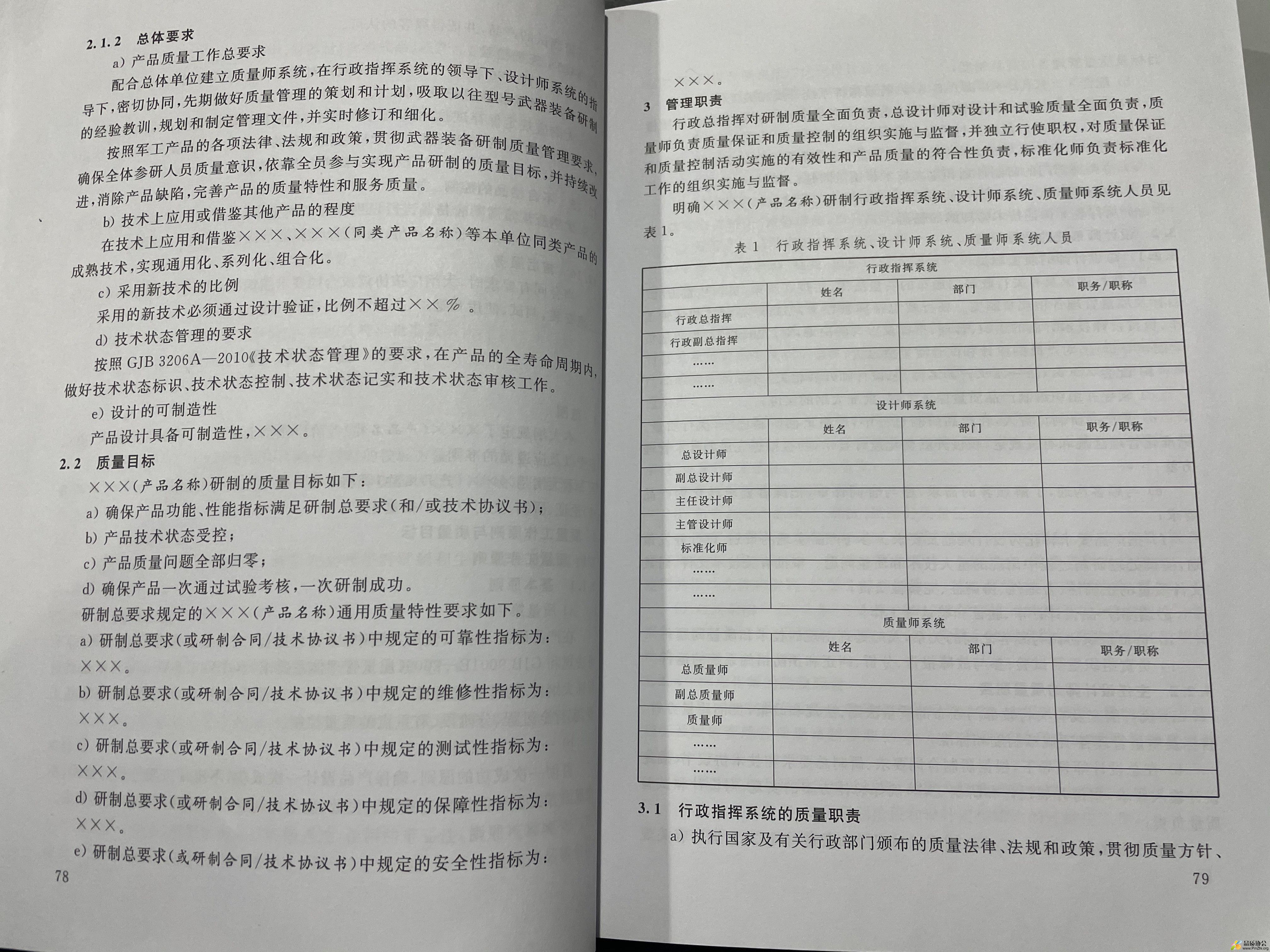

如题,有哪位坛友可以分享一下军标产品的产品质量保证大纲?先谢了!!!

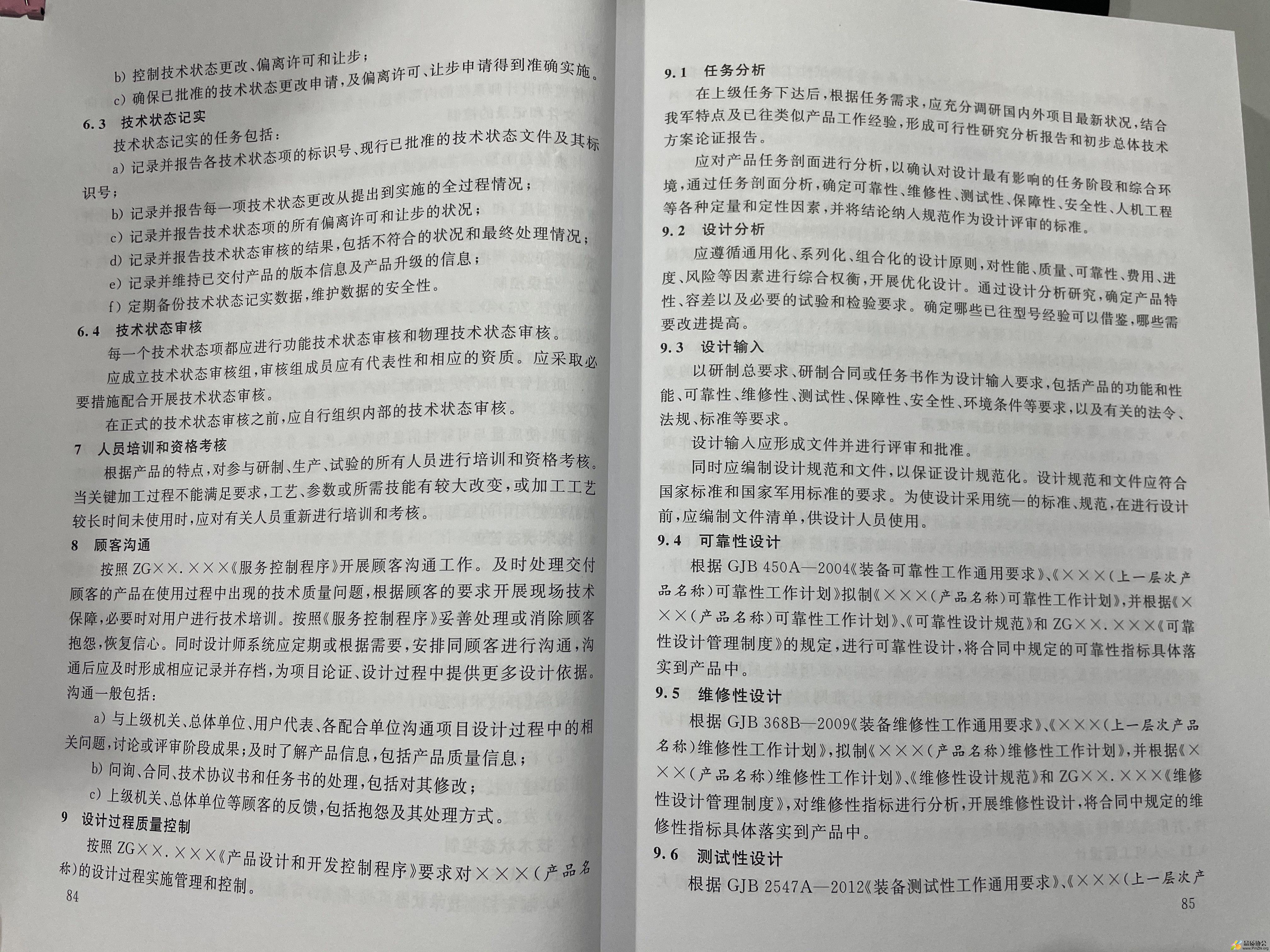

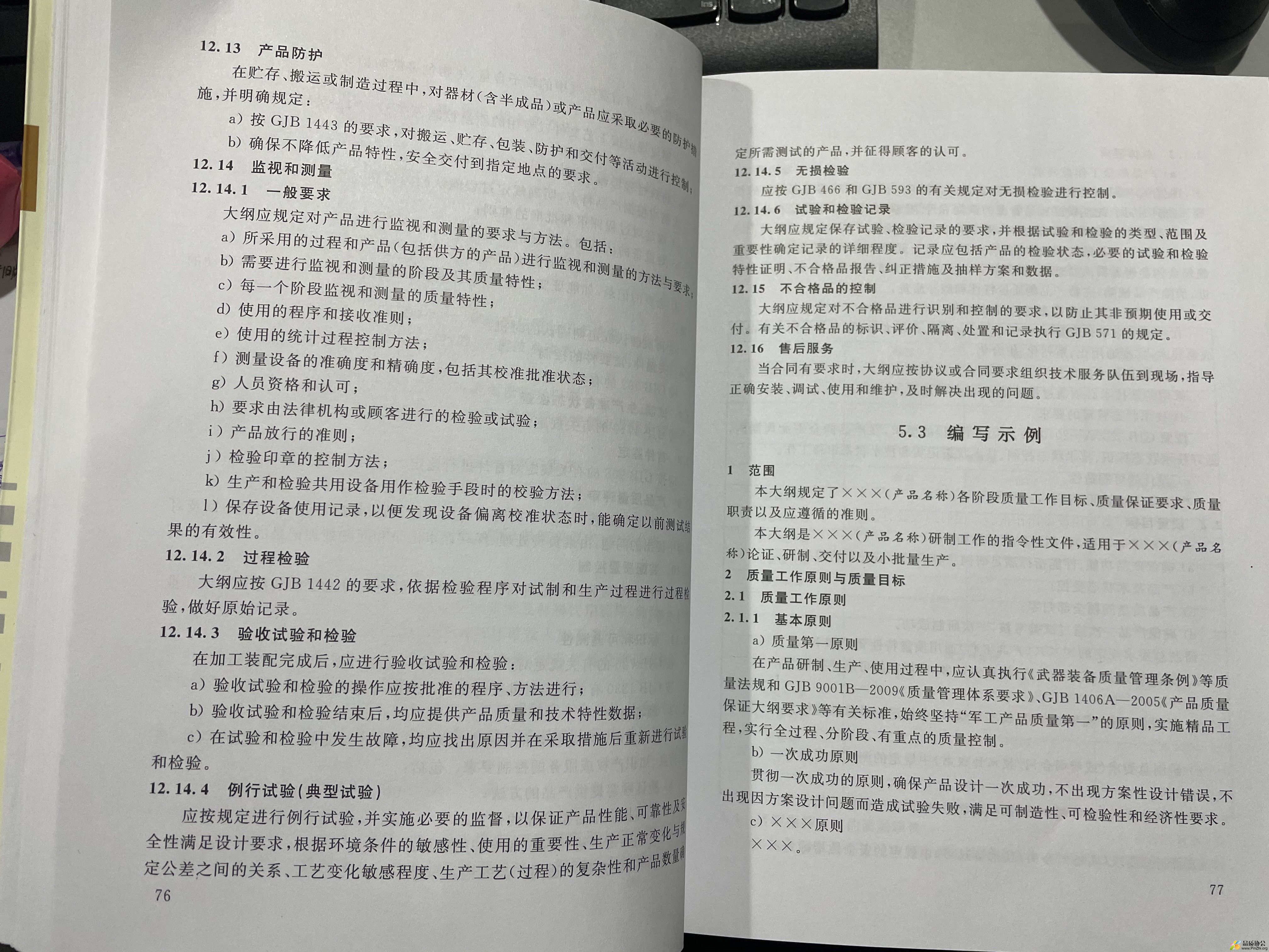

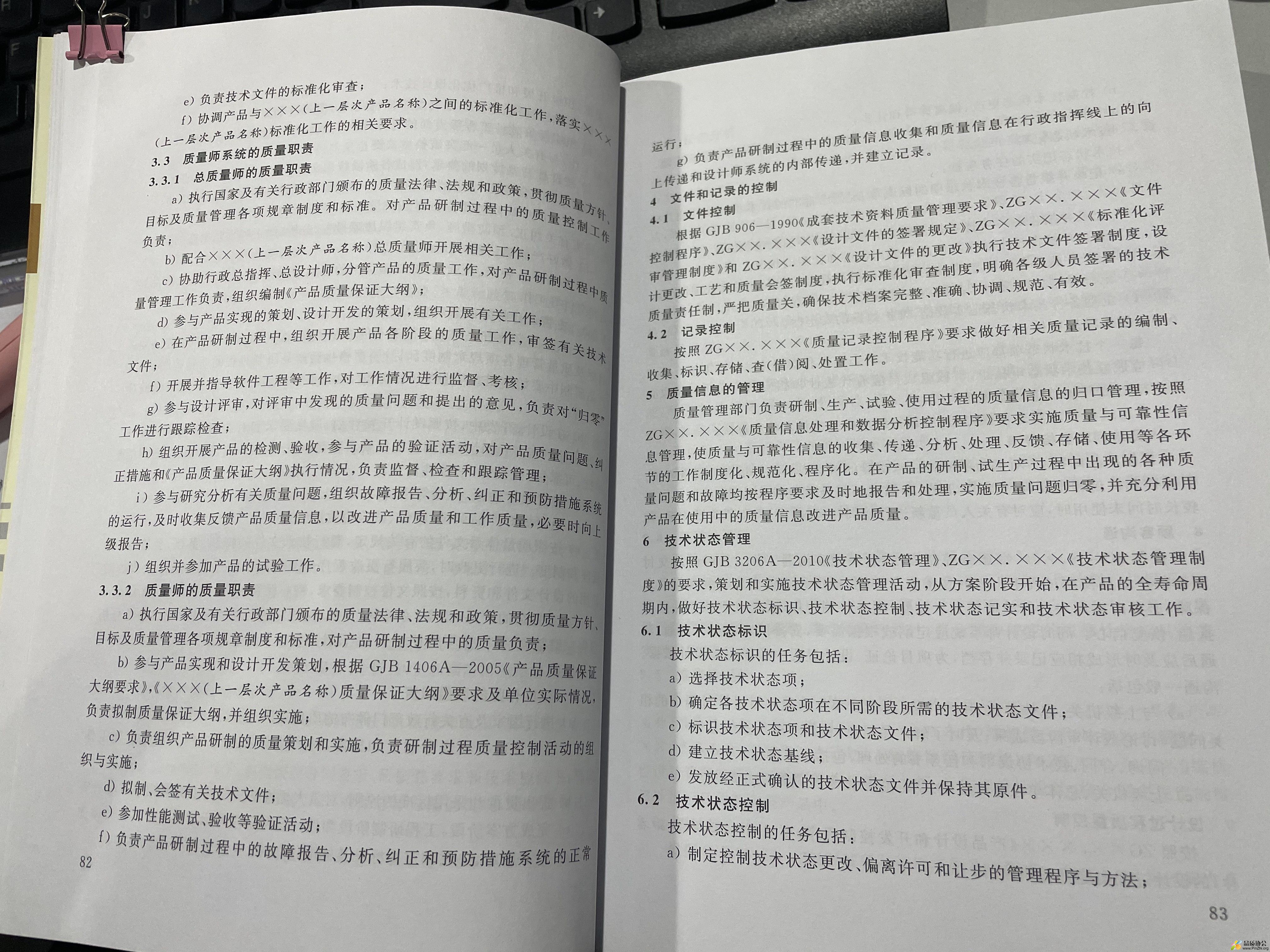

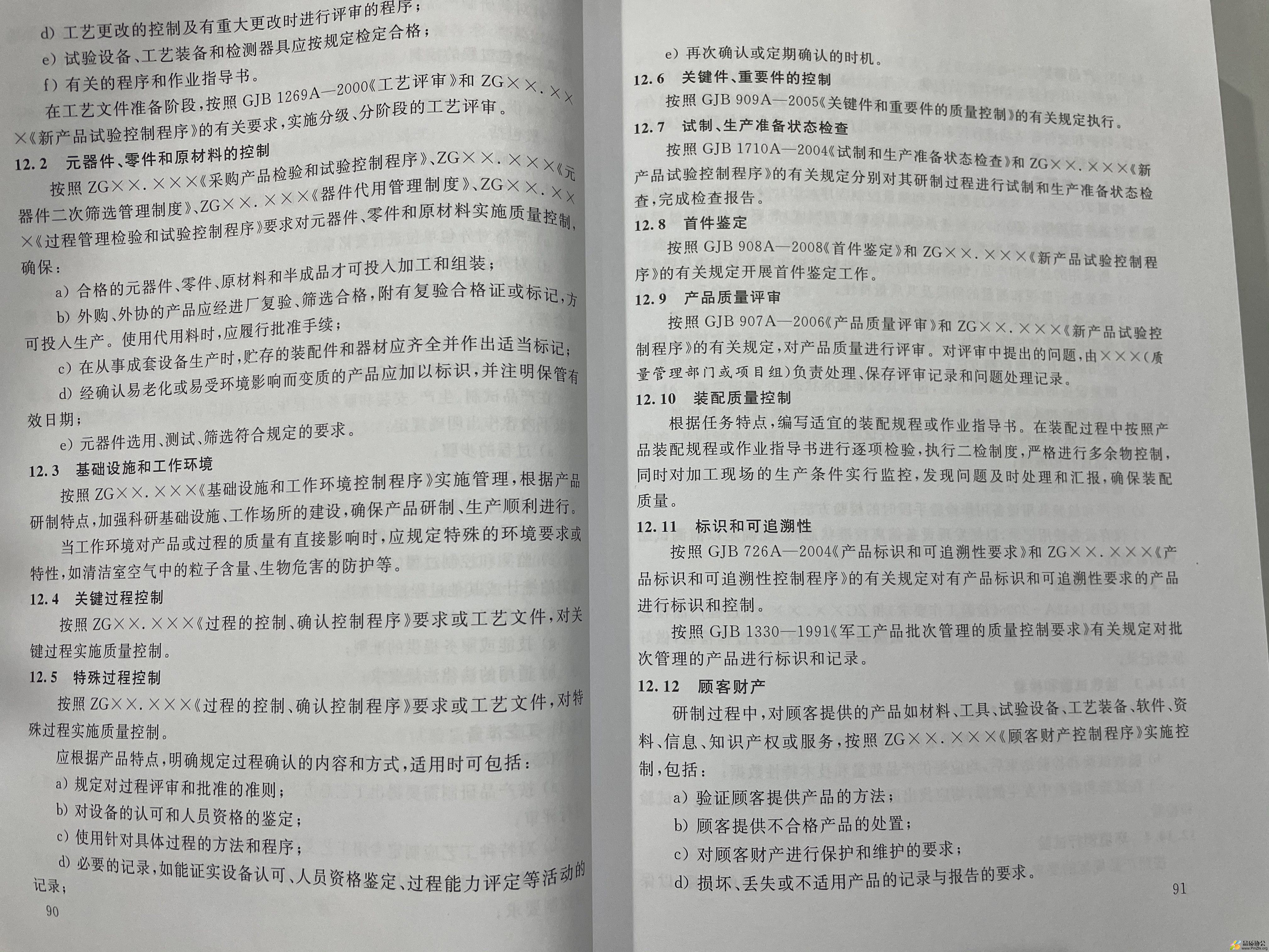

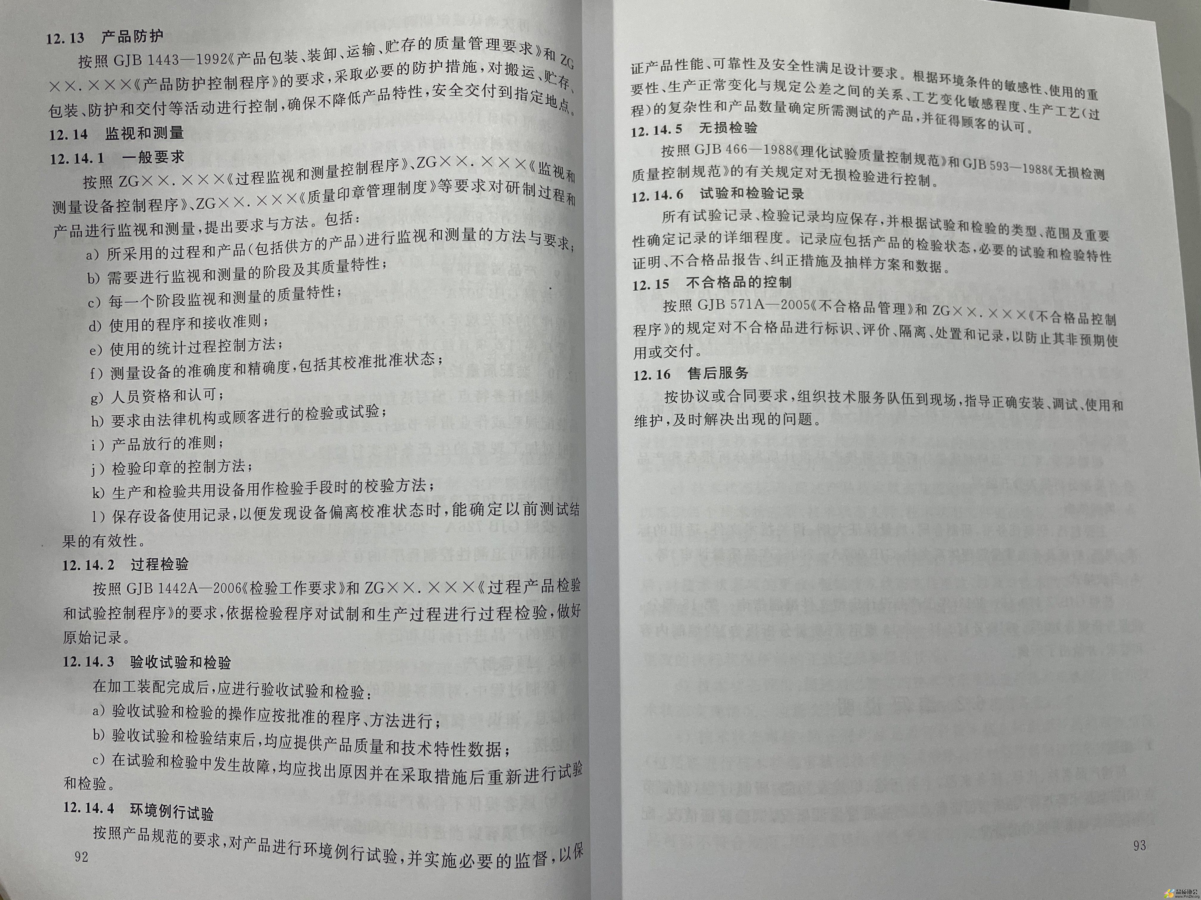

发表于 2021-2-27 13:21:27 | 显示全部楼层
拍了下技术文件编写范例里面质量计划那块,可能顺序不大对,看页码重排下吧

发表于 2021-3-2 13:08:07 | 显示全部楼层
小草莓 发表于 2021-2-27 13:21
拍了下技术文件编写范例里面质量计划那块,可能顺序不大对,看页码重排下吧 ...
这是编写范例,编写指南稍微简单一点,我就没拍
