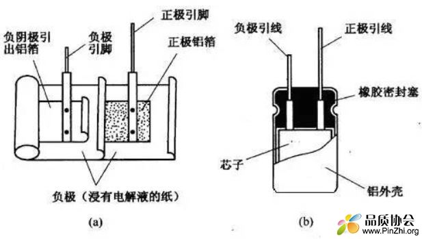

电解电容可靠性
电解电容器的寿命主要受温度的影响。通常,温度每降低10°C 电解电容的预期寿命会增加一倍。因此,建议在低于规格书中保证的最高温度之内,以尽可能低的温度使用电解电容器。因为如果工作温度超过规格书中最大的保证极限,电容器的电参数会下降,在最坏的情况下极有损坏的危险。因为电解电容是靠其内部的电解液来工作的,而电解液会不断蒸发变少,温度越高,蒸发越快,从而会大大减少电解电容的寿命。那么如何分析电解电容的温升呢?要计算电解电容的最高工作温度,必须考虑以下因素:
